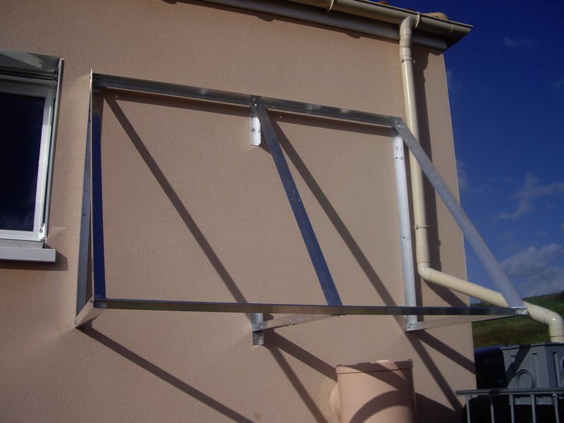

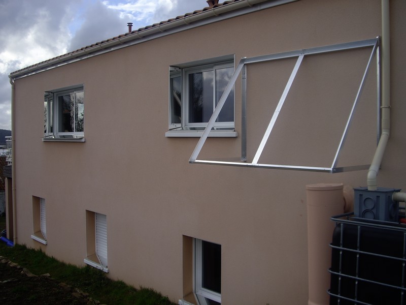

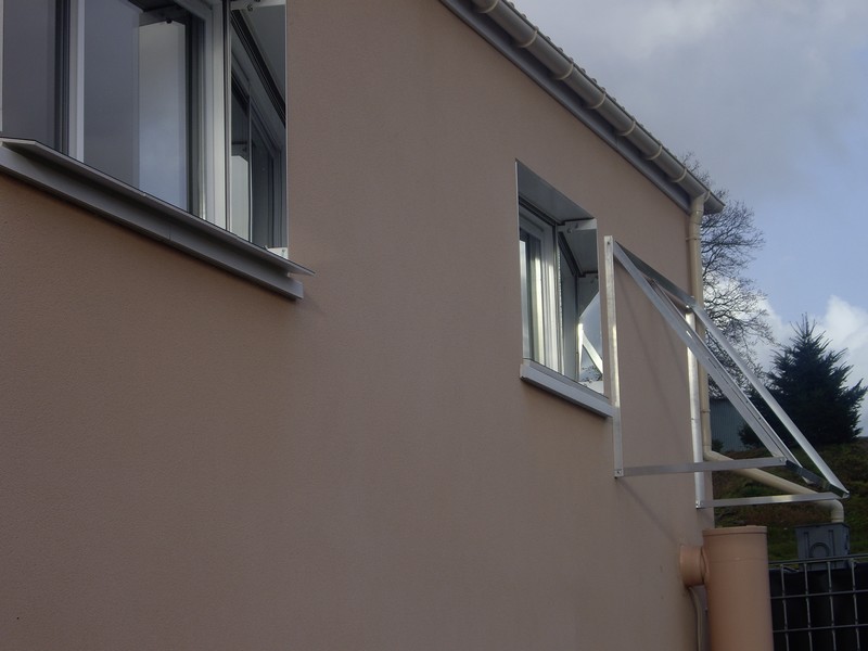

Puis fixations et ancrage au mur (doucement le matin puis... pas trop vite l'après midi)...rien n'est terminé , mais si la météo, les dieux et la force sont avec moi! D'ici la fin de semaine , tout cela devrait fonctionner.
Reste à placer quelques raidisseurs et autres points d'ancrages. Puis ce sera élévations des panneaux, accroche des MO et connexion du bazar.

bilou69
Message par bilou69 »
bon, ben dimanche soir ou lundi tu devrais nous poster de belles photos de la fin de ton install... :cool:
la météo annoncée pour le weekend est tiptop :cool:

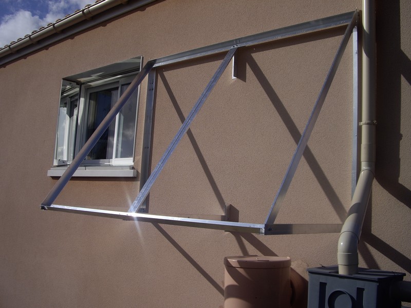

[quote="bilou69"]...dimanche soir ou lundi tu devrais nous poster de belles photos de la fin de ton install... :cool:
la météo annoncée pour le weekend est tiptop ...[/quote]
oulaaaa....... tout doux bijou!!!
une chose après l'autre! :oops:
aujourd'hui c'était atelier, renfort et ancrage :lol:
Merci bilou pour ton intérêt et ton impatience, ça me pousse un peu (au cul)! j'en ai parfois besoin :oops:

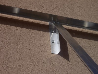

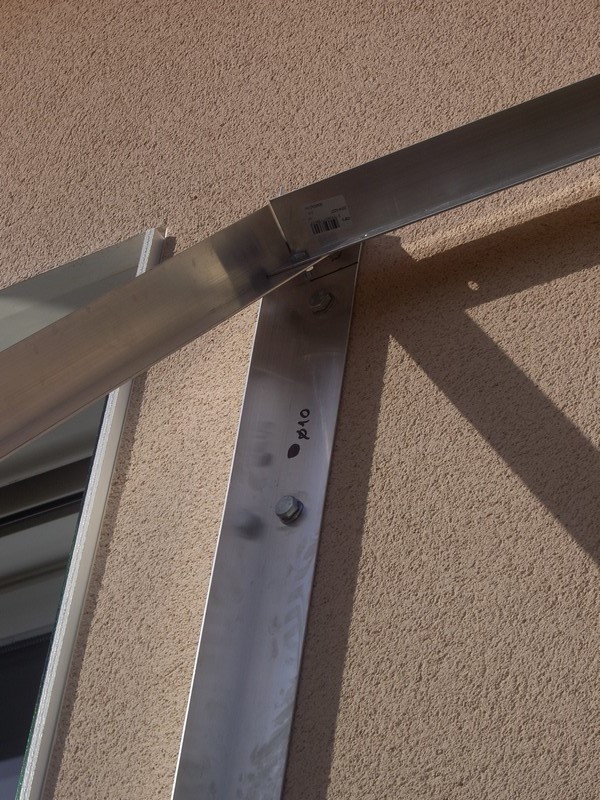

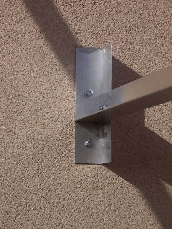

les six encrages les plus haut ont été fixés avec ça en 16mm (c'est la premières fois que je les utilise, j'espère que ça tiendra) : http://www.socloz.fr/product/red-head-2 ... is-10x70mm
j'ai , un temps, pensé au scellement chimique (comme pour les stores bannes), mais n'ayant aucune expérience de ce genre de truc, j'ai préféré m'abstenir.
Quant au six ancrages les plus bas , j'ai utilisé des tirefonds classiques de 8, chevillés dans du 10mm.

Joli montage, tout alu ! Si ce n'est déjà fait, un ou deux petits trous dans la cornière basse pour éviter que l'eau s'y accumule.

[quote="patrick07"]Joli montage, tout alu ![/quote]
merci Patrick!
[referp=93194;quote="patrick07"]...un ou deux petits trous dans la cornière basse pour éviter que l'eau s'y accumule.[/quote]
ok! je prends. merci :cool:

Pour les ancrages chimique faut simplement lire la notice :roll:
C'est mega simple a utiliser et mega costaud :cool:
Faut simplement avoir un pistolet, style pistolet a silicone, TRÈS résistant :roll:
Le mieux c'est de fixer le bazar avec un point d'ancrage, puis après de percer la paroi à travers les trous du support. comme cela pas de faux aplomb ou de travers.
Si le mur est plein mettre directement la resine puis la tige filetée
Si le mur est creux mettre un tamis et "la quantités" de résine prévue et la tige
Attendre la prise
Serrer
Fini et indestructible

[quote="Ottiti"]Pour les ancrages chimique faut simplement lire la notice ...Faut simplement avoir un pistolet, style pistolet a silicone, TRÈS résistant...
Attendre la prise
Serrer
Fini et indestructible[/quote]
ok, je note tout ça! merci!
En effet, suffit , sans doute de lire la notice ,mais pour un couard dans mon genre, avoir le retour d'un utilisateur confirmé, je préfère. thanks Ottiti :cool:

un petit truc ,mettre la cartouche de scellement au frigo quelques heures avant de s'en servir et utiliser avec la temperature la plus fraiche possible.ca ralentit la prise et ca permet d'avoir un peux plus de temps. il m'est deja arrivé de ne pas avoir le temps de mettre la tige fileté.

ne pas oublier de dépoussierer les trous pour une bonne prise :roll:

Je note précieusement tous vos conseils, pistolet costaud, cartouche au frigo, dépoussiérer les cavités...
Lorsque je m'attaquerai à la pose de panneaux thermiques en façade , j'opterai probablement pour un scellement chimique (vu le poids plus conséquent des capteurs).
Pour le moment, j'ose espérer que mes fixations purement mécaniques, seront suffisantes.

les gars on raison, si tu n'est pas encore parti à casto faire tes achats....
prends ''du chimique'' !
l'effet des vibrations associées au vents dans le temps, ce serait plus sûr...
ça va tout seul, j'en ai utilisé à plusieurs reprise, trés simple :cool:
1 la notice (surtout pour le Ø de perçage)
2 tu perces
3 tu aspires les poussières à l'intérieur du trou
4 certains kits son vendus avec des chevilles, un genre de tube plein de trou comme un panier.
5 tu mets la cheville dans le trou
6 tu injectes le scellement chimique qui passe au travers des petits trous de la cheville (panier)
7 tu inserts la tige filetée qui finie de pouser le scelement dans le bazar...
8 à toi d'aprécier le volume de la tige en ''6'' sinon ça va chier partout :roll:
9 tu vas boire une bière ou autre chose :lol:
10 tu respectes le temps de prise de la notice
11 c'est fait et je peux te dire que ça tient, c'est top :cool:

[quote="bilou69"]les gars on raison, si tu n'est pas encore parti à casto faire tes achats....
l'effet des vibrations associées au vents dans le temps, ce serait plus sûr...[/quote]
Le truc, c'est que non seulement les courses sont faites , mais que la structure est déjà posée!!! Ca n'a pas été toujours simple tout seul et en plus j 'ai serré ça à donf!
Du coup je me vois mal tout redéposer :oops:
[referp=93213;quote="bilou69"]
Les chevilles métal (diam 16mm) utilisées sont prévues pour la pose de chaudières, store bannes, chauffe eau, parabole... http://www.youtube.com/watch?v=3vOPrrUKTGY
je croise les doigts pour que cela tienne quand même. Tu me fais peur là!!! :shock:
