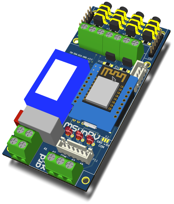

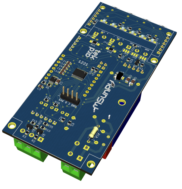

ça y est j'ai reçu mes 2 lots de cartes pour le pv routeur :
ça semble fonctionner... sauf que ... les 2 analogiques sur les 2 seuls ports qui le sont pas... plus qu'a faire un pont...

bon j'ai encore rebossé sur le truc pour que ça rentre dans un boitier din en plus des boites étanches que j'utilise :
pour un cout d'environ 4 euros + le TTgo. ( et avec la carte fille pour le dimmer ( et c'est limite elle qui coute le plus cher vu qu'il faut la souder à la main )
il faut "juste" acheter son TTgo, la SCT013 et faire l'alimentation à partir d'un vieille alim

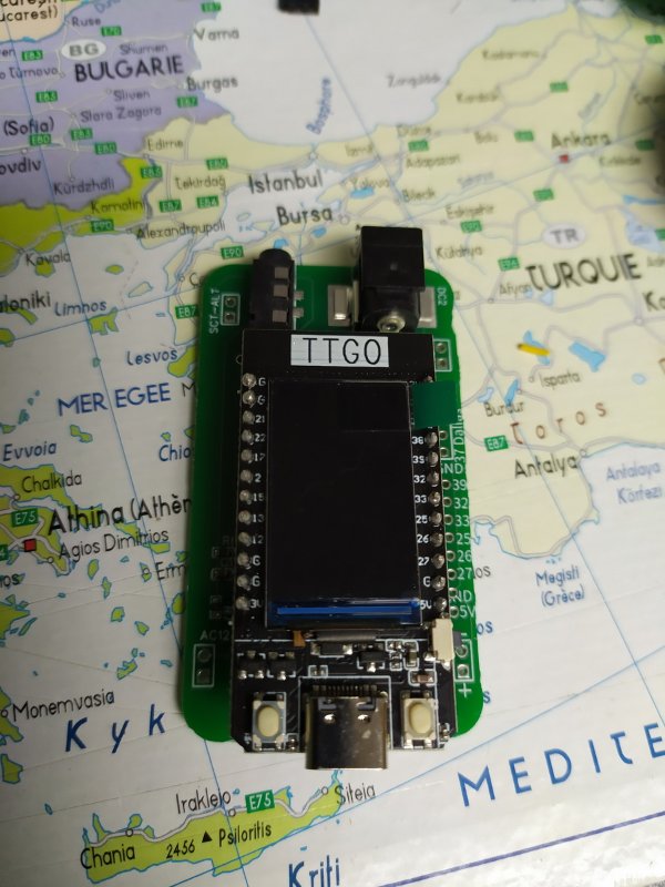

après non content de ce que j'avais fait cette ap midi...
me suis dis... mais en faite le TTGO est vendu avec sa belle boite ( comme tous les produit TTGO )
et si je faisais un circuit qui rentre dedans ?! ça éviterait d'acheter une boite.
donc qq je fais ? plus petit ou taille din ?

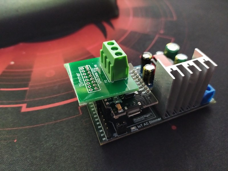

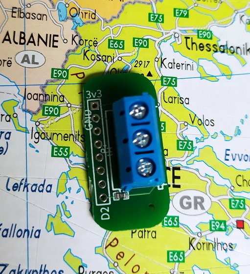

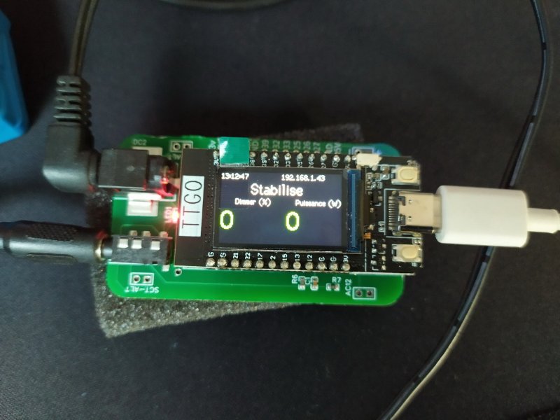

enfin!! c'est arrivé....
donc ça fonctionne nickel, ça rentre dans la boite sans problème, et faut juste faire les trous pour le brancher.
idem pour carte fille du dallas pour le dimmer
et comme prévu si besoin de le brancher dans un autre boitier, il y a possibilité de faire les déports
