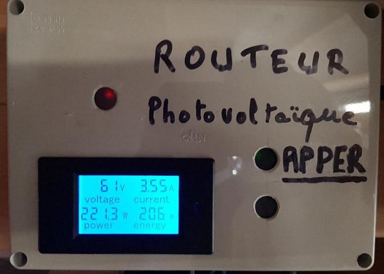

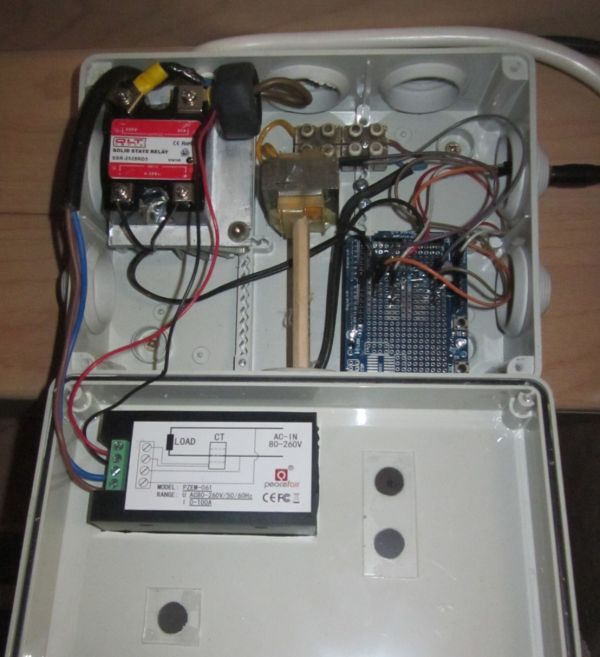

Re: PV routeur pour les NULS !!!
Bonsoir.
J'ai fait une modif d'aspect : le matos du routeur, le SSR et son radiateur sont dans la même boîte.
J'y ai rajouté un "multitruc" qui devrait mesurer la puissance récupérée en surplus.
Je vois ça demain si y a du soleil, si ça route et si c'est assez sensible pour que ça comptabilise ...
@ + MY
Salut. Essais du matin : ça route ... @ + MY
Merci à toi.
J'ai de quoi en faire un 2ème ... pour la route :lol: avec un SSR dont j'ai changé l'opto-coupleur.
Ce sera pour quelqu'un de la famille ... ou pour palier à une défaillance du 1er.
Pour l'instant, je laisse tourner et verrai s'il faut changer cette consigne :
float safetyMargin_watts = 10; // <<<------ increase for more export
Depuis 2 jours que c'est en place, environ 2 kWh réroutés :-)
On verra ce qu'en dira Mr Linky quand on l'aura ... :sad:
Bon WE et merci encore. @ + MY
