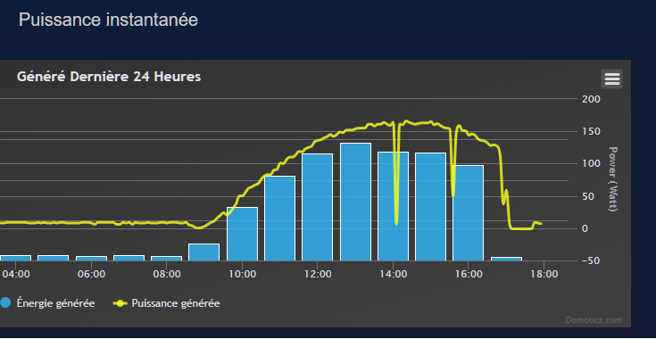

j'ai installé le montage hier soir et ça fonctionne pas mal.
mais je pense que je vais ajouter qq informations dans domoticz

je viens de refaire une version pour afficher aussi la puissance effective,
ça se rapproche plus de la mesure remonté par le linky sur le tableau.
dès que j'ai fini la doc autour, je partage ça.
