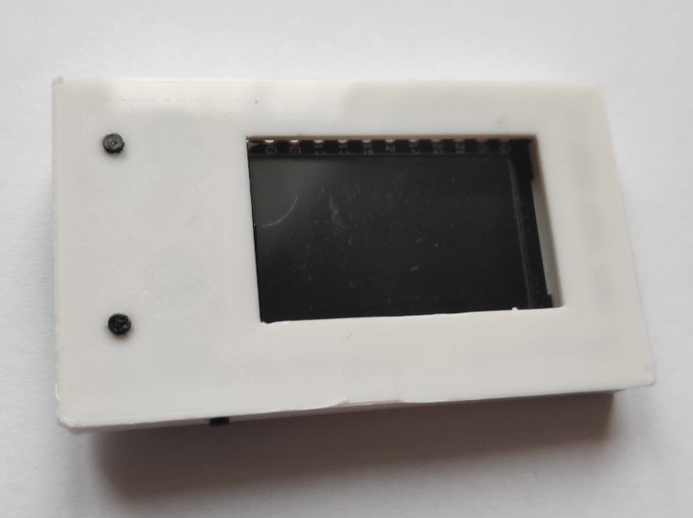

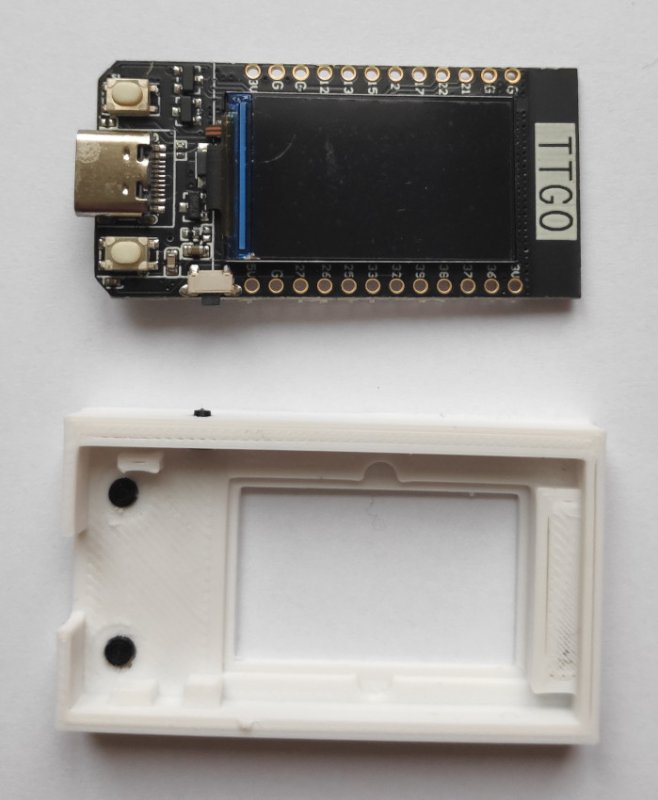

On dirai qu'il y a pénurie sur les relais Robotdyn.
ça laisse le temps de faire un petit boitier en impression 3D !
Un épaulement a l’intérieur du boitier est prévue pour accueillir un bout de boitier CD transparent pour protéger l'écran.
Les deux arrondis pour une goutte de colle chaude.

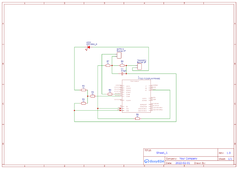

Re: PV routeur avec Domoticz et dimmer distant [V3.3]
Cyril.
Ayant quelques soucis de stabilité peux tu me confirmer/infirmer ton montage ?
J'alimente par USB C et j'ai injecté le dernier firmware.
Merci pour cet énorme travail.
désolé, mais la qualité de l'image est trop faible et ton schéma nécessite que tu sépares chaque groupe pour que je puisse le comprendre.

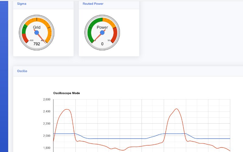

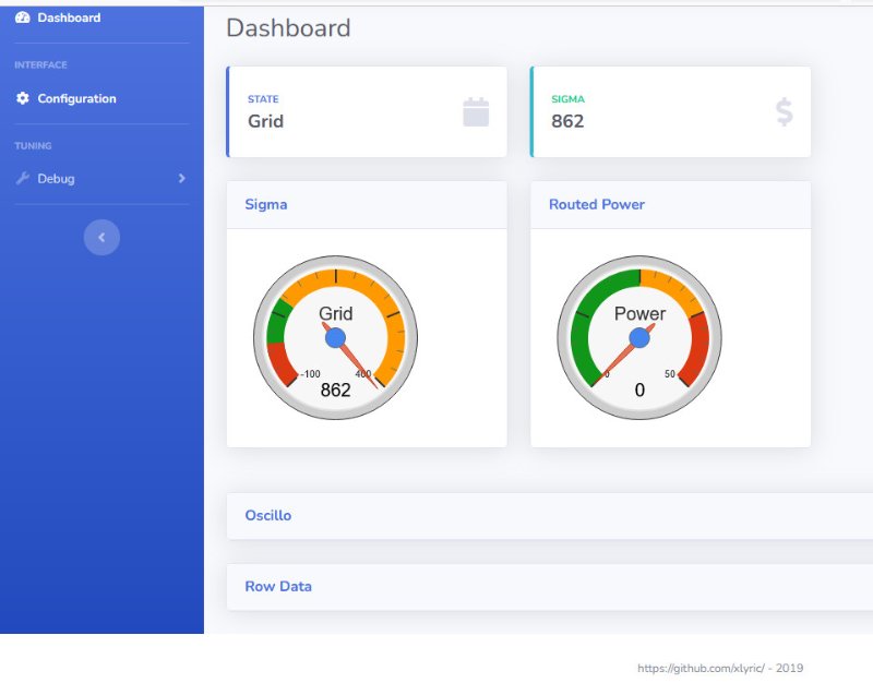

J'ai tout mis en place.
La dernière carte PV reçue.
Le TTGO avec programmé avec la dernière version du GIT.
La pince en 30A/1V
Un transfo de récup auquel j'ai viré le redressement.
Après montage j'ai une conso qui semble être "décalée".
En faisant un test "à la louche" la mise en route d'un radiateur de 2000W me fait monte le sigma aux environs de 3000W
J'en conclue que j'ai un offset compris entre 1000W et un mini a définir.
Par contre, après relecture du forum je ne vois pas comment agir sur cet offset.
Si quelqu'un a une idée .. je suis preneur !
ta valeur est bonne...
j'explique :
l'offset est calculé automatiquement par l'appli
si tu regardes ta courbe, on voit que ton radiateur chauffe que sur la 1/2 alternance.
donc il est à mis puissance ( il a probablement un fil pilote. )
