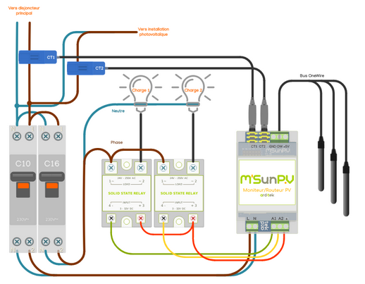

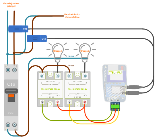

Tout ce que tu décris dans ton message est déjà intégré dans mes routeurs, l'horloge pour forcer la chauffe, l'injection réseau ou pas, le Wifi désactivable après tempo, et bien d'autres choses...
Tu prends n'importe quel schéma de branchement de base et ça fonctionne tout seul:
ou
Et franchement, rien de sorcier, 4 fils à brancher sur le relais statique, en prenant les mesures de précaution de base bien sûr.
