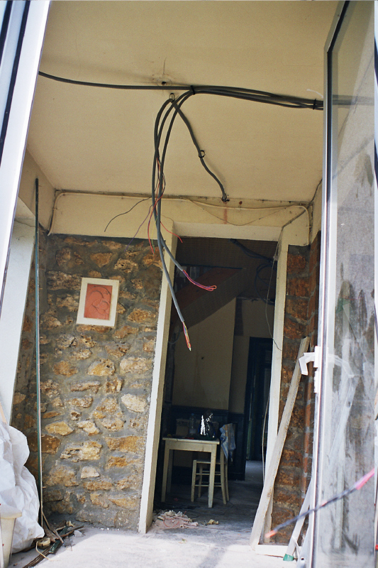

non non et non
vous pouvez bien modifier tout ce que vous voulez chez vous le consuel n'est pas nécessaire.
j'ai déjà par ailleurs dans un autre sujet, expliqué que j'ai de mon propre chez demandé le consuel chez moi après avoir fait une rénovation totale de la maison et EDF n'ayant jamais coupé le courant ce n'était pas une obligation. je l'ai fait afin d'avoir un document qui prouve que mon installation était conforme à la norme en vigueur AU MOMENT de la rénovation (2004)
