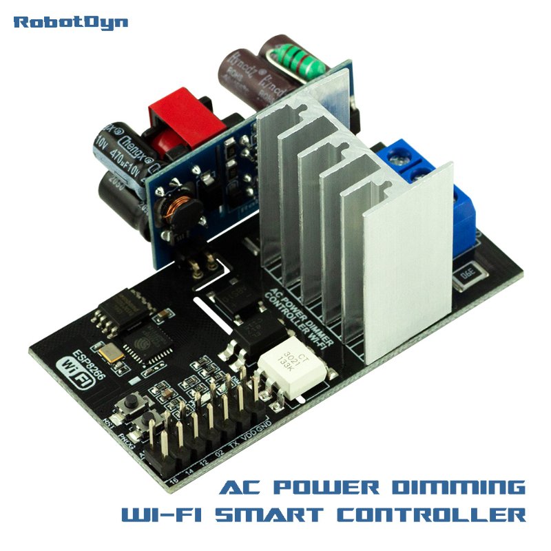

Re: PV routeur avec Domoticz et dimmer distant [V3.4]
Pour ma part, j'ai le robotdyn qui parfois reste bloqué a plein puissance et ne répond plus aux ordre du TTGO.
Je dois surveiller tous les soirs.
J'ai baissé un peut la puissance pour si la température a une incidence.
Je constate que lorsque le Robotdyn chauffe la partie commande se met en carafe.
Actuellement, à 60% max des 1800w et boîtier ouvert je n'ai plus aucuns problèmes.
c'est effectivement, ce qu'a remonté une personne sur le forum photovoltaique
c'est que sur les fortes puissances, le radiateur chauffait beaucoup.
perso je dépasse jamais 750W donc jamais eu de problèmes.
j'ai commandé un Robotdyn différent du premier.
Il me semble que tu as commandé le même.
Tu as reçu (perso je n'ai pas reçu)?
je l'ai commandé ce matin le nouveau.... même si il va pas servir à grand chose, c'est au moins pour voir ce que je peux faire pour la carte fille.

- Messages : 3234
C'est quoi le composant avec le radiateur ? un Triac ?
- clyric
- Messages : 1725
- Localisation : morangis
je crois oui, ça y ressemble, j'arrive pas à voir la ref

- Messages : 3234
Si c'est le cas...c'est pas étonnant qu'il chauffe. Avec une forte charge.. à cause de la résistance de la jonction ...
au passage, coté forum photovoltaique, certains ont reporté des plantages du dimmer sur des versions copiée du dimmer commandé sur amazon...
on est entrain d'investiguer
il semblerait que soit un composant de régulation est moins bon, soit un problème de gestion mémoire...
c'est un bug connu semble t'il chez arduino ..
@J2C
Je me poses la question de le sortir de la carte et de le visser sur un radiateur plus conséquent (récup).
Cela permettrai de rester en passif (je ne suis pas fan des ventilos);
Évidement câblage en conséquence aller de la carte au triac.
@Clyric
J'ai eu un plantage du dimmer aujourd'hui.
Je vais suivre ces investigations !
@Clyric
