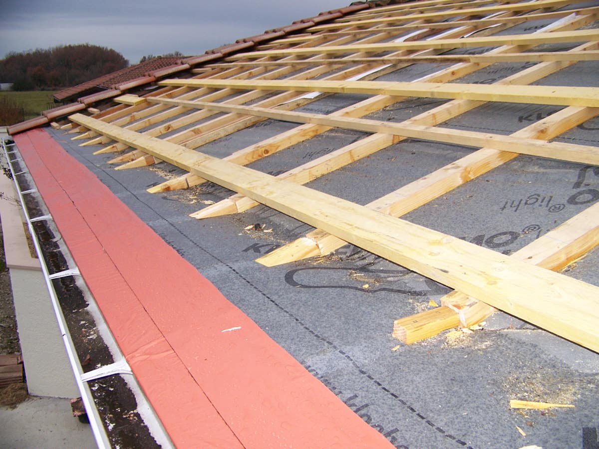

Alors l'écran de sous-toiture je le met partout sur mon toit, directement sur les chevrons avec contre lattage( je me le suis fait confirmer par le fabricant de l'easy roof), ensuite le lattage pour les tuiles ou les planches de support pour l'easy roof.
Je vous ferais des photos du montage, aujourd'hui j'ai dû aller travaillé :cry:

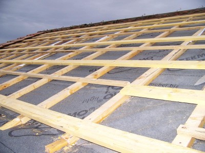

bien vendredi et samedi il a même neigé un peu finalement, cela m'a laissé le temps de commencé l'électricité au sous sol.
Aujourd'hui j'ai pu continuer et avancer le support de l'easy roof est au 3/4 fini, des photos vont suivre, car quand j'ai pensé à en faire, et bien il faisait encore nuit.
C'est un peu galère tout de même car mes planches font 20cm de large et du coup deviner quoi je tombe à chaque fois sur les lattes....
En tout cas mercredi, je devrais finir le support et l'ensemble des tuiles au moins maintenant avec le pare-pluie sur tout mon toit la pluie de tombe plus à l'intérieur.
Maintenant il faut pas qu'il neige 50 cm...

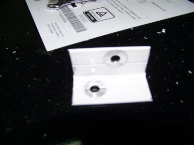

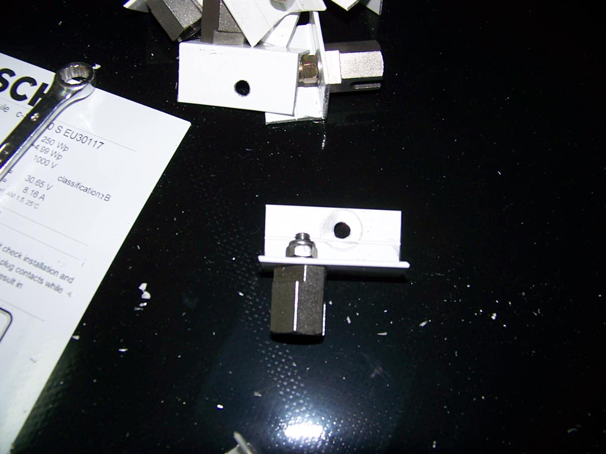

Pour la connections de la terre sur les panneaux j'ai trouvé ça
http://www.fournitures-photovoltaiques. ... D=10126408
Comme ça on peut faire le branchement de tous les panneaux avec un seul fil en 10 mm2 sans le couper juste le dénuder sur la zone en contact :cool:
Par contre avant de poser les panneaux t'est tu renseigné pour faire valider la majoration par un organisme agrée car je crois qu'il faut le faire avant de les mettre en place :roll:

Bonjour j'ai avancé un peu dans l’installation du kit :cool: la charpente est prête a recevoir le kit easy-roof
Donc je vous mets quelques photo de l'avancement si il s’arrête de pleuvoir :cry: je rajouterai des photo de l'easy-roof posé

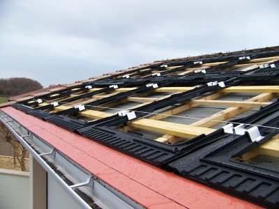

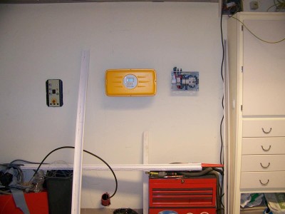

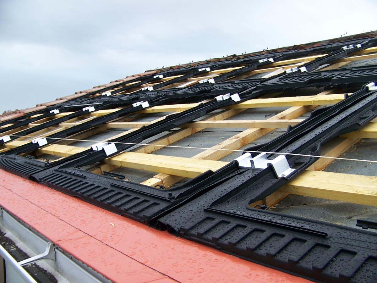

Message par trust »
Bonjour easy roof posé et onduleur+coffret ac/dc fixé reste plus qu'a cabler

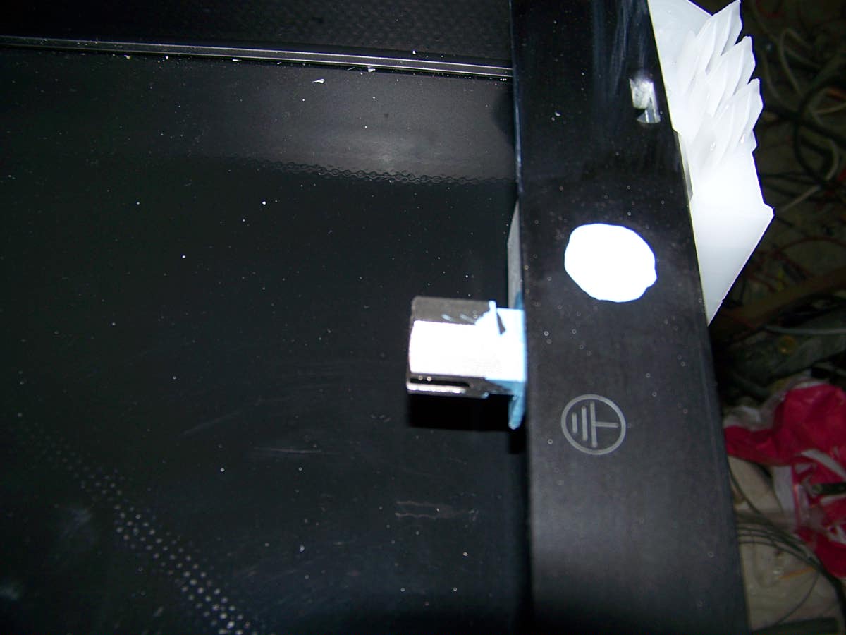

Message par trust »
Quelques photo de la mise a la terre :cool:

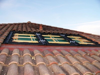

Et le 2 iéme kit easy roof en place :cool: reste plus qu'a poser les panneaux
Messages : 1457
Message par fotourefair »
Salut Fabrice,
beau bouleau ... chapeau bas !
Dis voir pour le 3 modules , c'est du wakaflex mais pour l'autre champ, c'est quoi que tu as utilisé ?
trust
Messages : 173
Enregistré le : lun. juin 23, 2008 22:04 pm
Localisation : mont de marsan 40
Message par trust »
Salut pour l'autre champ c'est une planche de contre plaqué recouvert avec un papier goudron avec une face alu rouge que l'on trouve dans tous les magasins de materiaux
