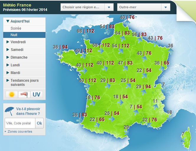

Mais peut-être que je me trompe et que je fais une crise de vieux réac qui manœuvre encore ses volets à la main, qui regarde ses thermomètres de temps en temps et qui compare ses factures d'énergie ... ;-)
PS: ça risque de beaucoup décoiffer chez nous cette nuit. J'espère que nos installations supporteront les bourrasques ...
Modifié en dernier par m_you49 le jeu. févr. 06, 2014 17:23 pm, modifié 2 fois.

Re[quote="yves35"]bonsoir m_you49
Merci d'aider à poser les pieds par terre.[/quote]Merci :-) [referp=102299;quote="m_you49"]Ça risque de beaucoup décoiffer chez nous cette nuit. J'espère que nos installations supporteront les bourrasques ...[/quote]Ce petit message était simplement pour dire que quand on voit ce qui est annoncé (vent de + de 110 kmh, toute cette technique (qui me ferait bien envie par ailleurs, mais pour laquelle je n'en vois pas l'utilité pour moi pour l'instant) n'aide pas trop à la tenue au vent de nos installations :oops: . Je crois que je vais aller prendre une tisane "nuit calme" :cool:
