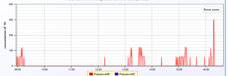

- FireShot Screen Capture #024.png (455.66 Kio) Vu 3274 fois
- FireShot Screen Capture #023.png (450.31 Kio) Vu 3274 fois

Très bien les tests mais avec le micro Enecsys que vous avez, il faudra rajouter un boitier ENS26 pour être aux normes pour l'installation finale.
http://forum.apper-solaire.org/viewtopi ... 96#p113385
Egalement, êtes-vous sûr que le micro est bien programmé pour le réseau français ?

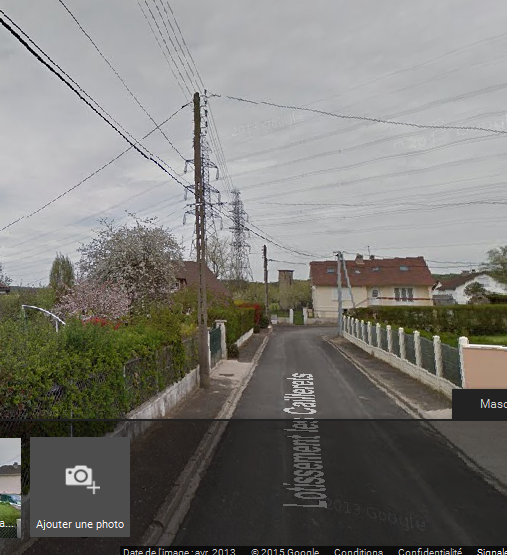

Pour ma fille :
en complément voila ce quelle a en bout de rue, je ne sait pas a 60/80 Mètre de chez elle.
Sur! par nuit calme fenêtres ouvertes on entend un grésillement permanent. Et quand il y a du brouillard c'est très bruyant, mais je ne sait pas décrire le bruit, grésillement, craquement. on entend bien que ça vient des lignes je ne sais pas mais certain disent 225OOOvolts.
Ce qui est sur c'est qu'aucun appareil ménager ne rencontre de soucis, par contre je sais bien que l'on ne sait pas ce que ça fait sur le corps humain.
Mais bon la vie est une suite de compromis: prix, proximité,disponibilité. Avec des sous elle aurait acheté un château
voila c'est en Picardie souvent du brouillard le matin et le soleil.....
Mais bon j’entends dire qu'en Belgique et Allemagne il y a des installation.
Merci de vos avis

- FireShot Screen Capture #027.png (327.09 Kio) Vu 3266 fois
- FireShot Screen Capture #026.png (327.52 Kio) Vu 3266 fois

rectification 35€ le capteur
140€ le Micro onduleur
soit 210€ pour deux fois 185Wc
mais, j’ai changé les MC4 sur les capteurs et je me suis fait une rallonge de 4M ( j'ai vérifié ça passe en intensité) car je suis vieux et je veut mettre mon micro onduleur dans le grenier. Ben oui lubie de vieux
donc il faut rajouter un petit stock de MC4 et je me suis offert un compteur avec la teleinfo pour faire du monitorage, bon ça c'est pour le fun, toujours des truc de vieux
je précise que les capteurs ne sont pas tombé du camion, mais proviennent d'une installation démontée.
Au fait en trainant les forums je trouve pas beaucoup de personnes qui n’ont pas rencontrer de soucis: mauvaise installation, fuites et j'en passe.
certains n'en peuvent plus et ferais tout pour ne plus l'avoir, mais sont tenu par les crédit
Alors je me dit je couvre mon bruit de fond facilement, je n'ai pas risqué grand chose financièrement, j'ai récupéré le micro onduleur auprès d'un pro qui ne peut plus les vendre a cause qu'il ne peut en assurer la garantie vue la cessation du fabricant.
Bref je pense que plutôt que de faire un placement financier avec le PV comme beaucoup on cru le faire, si on met 200W chez soit on ne perturbe pas le réseau ( au sens gestion des surplus) et on peut espérer baisser sa facture et soulager les lignes EDF, car je pense que la demande en électricité ne cessera de croitre et si la demande est moins forte on peut esperer (je rêve) que les hausse se calment
enfin j'ai fait ce jour mon premier test capteurs au sol et ça me semble plus que convainquant, mais j'ai triché un peu:
-j'ai mis le frigo en mode super cool le congélateur en super frezze comme ça il redémarrera un peu plus tard
- j'ai chargé toute mes batterie ( batterie rechargeables)
-j'ai rechargé aussi toute mes batterie de mon petit outillage
ben oui c'est mon coté radin j'avais 220W et seulement 60W a couvrir, alors j'ai optimisé
mon compteur électronique EDF a fait quasiment un électroencéphalogramme plat: bien souvent a ZERO
Je vous joint la capture d’écran de ma conso ainsi qu'un graphe exel de ma "Production"
bref je suis convaincu
Je ne maitrise pas exel donc en bleu c'est le graph fait par exel d'environ a peu pres 9H du matin a 15H, surprise j'ai fait deux pointes a 300W, mais attention j'ai fait des essais en plaçant les capteurs pile face au soleil c'est sans doute a ce moment que j'ai obtenu ces pointes.
en dessous c'est une capture de mon compteur EDF
et pour voir c'est ici: avc le calendrier choisir 21/10/2015
https://mateleinfo.shost.ca/teleinfograph.php
je ne sait pas combien j'ai fait. J'avais bien mis le totalisateur a zero (choix8 sur les compteurs électronique) mais j'ai débranché et ce n'est pas resté en mémoire, mais je pense 1 petit KW/h
Alain bien content
Alain bien content
