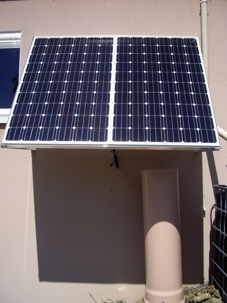

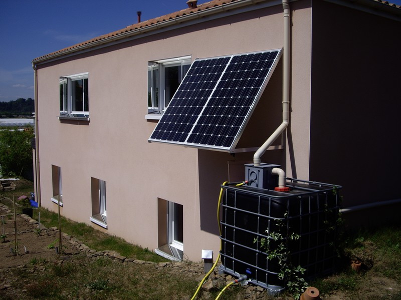

je n avais pas donné de suite photos après le montage de la structure.
Voici le résultat final en place depuis maintenant quelques semaines. biensur le résultat esthétique est discutable :oops: .

par ailleurs, je pense qu'il va falloir que je lave un peu les panneaux car ils ont déja pas mal de poussières, ce qui doit je pense doit nuire à la production.
En effet, en ce moment (en tout cas ici), entre la terre sèche qui vole et les divers pollens ambiants, les surfaces se salissent assez vite.
Heureusement (enfin je crois), le fait que les panneaux soient assez fortement inclinés, limite ce désagrement.
De plus je ne suis pas mécontent de les avoir posé en façade, cela facilitera le nettoyage (pas trop envie d'aller faire le zouave sur un toit, suis pas très à l'aise avec le vide :oops: ).

C'est parfait tout ça :cool:
Ps: en déplaçant la cuve de récupération des eaux pluviales, tu pourrais la mettre à l'ombre sous les panneaux :roll:

Ps: en déplaçant la cuve de récupération des eaux pluviales, tu pourrais la mettre à l'ombre sous les panneaux :roll:[/quote]
exact!!! sauf que deja faudrait que je la vidange totalement , car là y en a pour plus d'une tonne :-? . En plus, (désolé pour la vulgarité) j'en ai un petit peu chié des ronds de chapeau à la placer de niveau sur un lit de pierre pas loin de la descente pluviale :shock: .
mais bon je tente de faire courir sur cette cuve, un jasmin etoilé et une passiflore pour la recouvrir visuellement et la protéger du chaud et du froid.
Et puis en fait sous les panneaux, y a déja la partie aérienne sur-isolée de mon puits climatique, du coup plus beaucoup de place à cet endroit.
Je sais tout cela n'est pas bien parfait, et tout vos conseils sont bons à prendre. Merci

il fait quel diamètre ton puits climatique ? Il est isolé comment ?
AD 44
Messages : 1389
Message par AD 44 »
c'est un hekatherm diam ext 200mm, DN 178. Mais il est double sur 22mètres, (deux départs du collecteur de condensats), profondeur 2m20 , puis une culotte y juste avant la remontée.
Ensuite le collecteur simple passe à la verticale dans un tube PVC de 400 (enfoncé à environ 90cm à 1m) à l'intérieur duquel j'ai versé du liège (me souviens plus de la granulométrie).
puis traversée murale direction la ventilation.
P.S: autant dire qu'il est hors de question pour moi de tenter de le déplacer :-?
