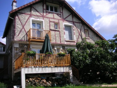

[quote="enthalpîe"]Bon sauf erreur ou omission de ma part ....
je ne vois nul part dans les textes qu’installer deux panneaux PV sur la rambarde de son balcon est soumis à déclaration préalable de travaux ???
Quelqu'un LR83 ?? peut il confirmer ??[/quote]
Si c'est un appartement, je ne pense pas que tu auras besoin de faire une demande de travaux;
par contre, il faut voir avec la copropriété... certains font vraiment chier, pour un vélo sur le balcon..
Si c'est une maison : voir également avec le PLU afin de vérifier qu'il n'y a pas de règle particulières dans ta rue (si le balcon est visible de la rue)

de terrasse d'un pavillon

je t'ai indiqué un document à aller consulter : c'est le PLU de ta commune. :-)

Pour calmer les esprits et répondre à enthalpie,
Je dirais que ca modifie l'aspect d'une façade donc que ca doit rentrer dans le cas d'une déclaration de travaux.
Effectivement comme dit j2c, le plu peut confirmer

enthalpîe:
As tu déclaré tes bacs à fleurs?
Plus sérieusement, je mettrai deux panneaux horizontal et à 45° sur le bas de ta rambarde sud , le haut des panneaux se trouverait à mi hauteur de ta rambarde ça ferait style "casquette" de l’abri bois
De même que les micro onduleur seraient fixés au plafond de ton abri bois
Plus tu met haut tes panneaux et plus ils seront visibles 8-)
