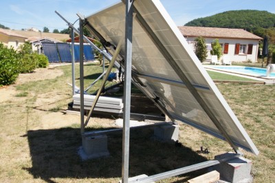

voila la fin de mon installation
j'avais déjà installé les 5 capteurs de droite plein sud et j'avais prévu d'en rajouter 03 au dessus.je me suis rendu compte qu'en autoconsommation il valait mieux étaler la production tout au long de la journée.
donc j'ai maintenant 02 capteurs sud-est a 45°
05 capteurs sud a 40°
03 capteurs sud-ouest a 45°

Bonjour tous et tof 47,
2000 ou 2500w en autoconso!!! t'y es pas allé avec le dos de la cuillère!
quoiqu'il en soit félicitation pour l'ampleur du taf!
juste par curiosité t'as quoi à alimenter en été avec tout ça? Une grosse pompe pour la pistache? un camping?

bon c'est vrai ca fait beaucoup, mais j'ai une partie de mon installation sur batterie donc recharge dans la journée.
Je vais voir pendant un an ce que ca donne au niveau surplus et envisager la vente .mais entre la pose du compteur, le consuel et la facturation du relevé de production j'ai bien peur de mettre 15 ans a rembourser.
donc pour l'instant je suis tranquille dans mon coin et je demande rien a personne.
mes consommations varient entre 01 et 03 kw par jour avec le PV contre 06-08 kw l'année dernière a la même période.
le but étant de descendre en dessous de 1500 kw par an.

Ça fait déjà quelques années que je réduit petit à petit ma conso et la j'arrive un peu au bout .
2006: 8000 kW + 3 strere de bois
2012: 3500 kW + 1 stère
Entre temp installation d'un CÉSI avec appoint chauffage et complément d'isolation + tout un tas de petites choses ou on fait attention.
Donc le PV me parais la suite logique ,les tarifs sont plus abordables et permettent d'envisager un retour sur investissement en moins de 30 ans
et tout ça sans crédit d'impôts et aides diverses .
Le problème de l'auto conso c'est de faire coïncider les besoins et la production .avec le stockage sur batteries il ne reste en conso la nuit que le congélateur et quelques bricoles.on essaye de faire tout le reste dans la journée et pas tout en même temps .
En été:la piscine,la charge des batteries,lave linge,lave vaisselle,four ...
Hivers :la même chose moins la piscine mais la PAC en plus .
