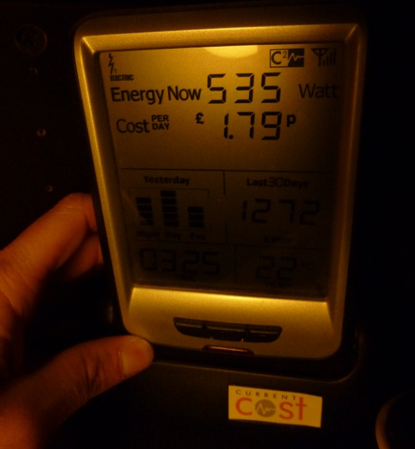

[quote="bilou69"]
j'en ai trouvé, mais quand je dis ''perle rare'', c'est que je ne voudrai pas récupérer des stats pas possible sur mon PC, ce dont je me fout complètement..... mais simplement avoir un display dans mon salon ou ailleur avec la possibilité d'afficher en temps réel les deux compteurs....
alors si cela existe !?
merci d'avance :cool: [/quote]
Pour faire au plus simple, y'a la solution currentcost : Capteur à effet hall + transmission radio vers une station de type station météo.
Tu mets la station où tu veux et t'as tes infos.
Budjet 60€ + 1 capteur en plus = 80€
Précision pas top, mais ca t'informe suffisamment sur l'état de ta conso/prod
Et si tu veux aller plus loin, tu récupère le flux de données qui sort sur le port serie en temps reel...

Message par dekloo »
[quote="bilou69"]merci,
un avis sur celui là !?
http://www.efergy.fr/article-1-1-b-marq ... ,Elite.cfm
A+[/quote]
Ca me semble équivalent. Aprsè faut voir tes besoins. Nombre de capteur/pince.
Perso j'ai 9 pinces réparties sur 5 transmetteurs.
Je connais très bien Currentcost, et je l'avais choisi car (à l'epoque) c'était le seul à fournir les données en temps réel sans passer par un décodage complexe et proprietaire. (c'est juste du XML).
Mais y'a plein d'autres produits quasiment identique maintenant.

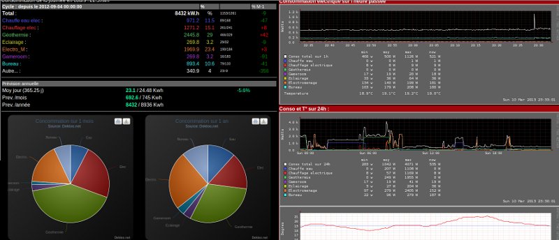

yves35
Messages : 1027
Localisation : Rennes 35
Message par yves35 »
et pourquoi ne pas tenter l'affaire avec un papier et un crayon?
dekloo
Messages : 166
Enregistré le : dim. oct. 11, 2009 19:26 pm
Localisation : grenoble (38) mais en montagne
[quote="yves35"]bonsoir,
yves[/quote]
Oui, ca va bien pendant la mise en place, mais ensuite pour avoir une vision globale...
-> www.dekloo.net
