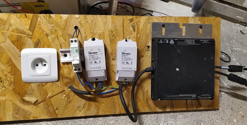

j'ai un peu avancé hier soir vu que j'ai reçu mon nouveau BMS et mes portes fusibles.
mais pas de bol me suis fait avoir par la photo, il n'y avait pas les fusibles... donc ça retarde encore un peu ...
sinon j'en ai profité pour avancé un peu sur l'intégration provisoire de mon banc de test
- 1 prise pour l'alimentation 42V 2A
- 1 fus général
- 1 sonoff avec compteur d'énergie stocké pour la charge
- 1 sonoff avec la sonde de température pour la décharge
- des portes fusibles aux poles + et -
- porte fusible sur le cable masse PW vers cable MC4
- porte fusible sur le cable masse charge vers chargeur.

matériel branché hier soir et 1ere série de tests effectués :
test de charge, ok, mis en charge ( 2A max ) pendant ~2 h ( 71W/H délivré ( 38-23-5W ) et batterie à 41.1V
test de décharge de 9h à 10H géré par domoticz : ( M215 )

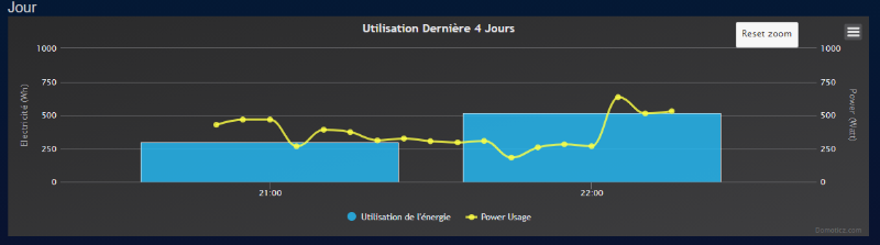

-250-300W de compensé ^^
( je précise sur le graphe que j'ai commencer à jouer peut après 21h... donc grosse conso du pc )

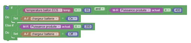

et sinon sur domoticz,
je me base sur cette règle pour faire la charge :
on va voir tout à l'heure ce que ça donne

Je n'ai pas bien compris ton relevé.
Les cases Bleues ? et la courbe jaune ? c'est quoi ?
clyric
Messages : 1726
Localisation : morangis
Re: Micro onduleur sur batterie
Message par clyric »
case bleu c'est un cumul de la conso ( mais bon c'est pas parlant )
par contre le jaune c''est la courbe des relevés de conso au niveau du compteur
et on voit bien la variation de conso à 22H quand le MO se coupe
sinon je viens de regarder la tension à la batterie, vu qu'elle est branché en permanence au MO, elle a pas changé depuis hier soir.
