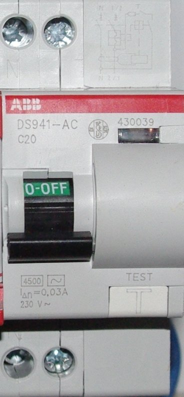

Avec la photo jointe pouvez vous me dire si c'est un disjoncteur ou un inter différentiel ? Michel j'ai refait une photo de près pour toi !

C'est un disjoncteur différentiel.
Ce n'est pas parce que j'ai de bons yeux mais j'en ai un chez moi.
Sinon c'est vérifiable là sur le site ABB.
http://www.abb.com/product/seitp329/919 ... bce48.aspx

J'ai réussi à voir le petit schéma en haut à droite de l'appareil. RAS, c'est bien un disjoncteur. Merci Thierry.
