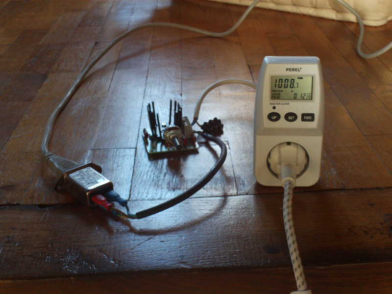

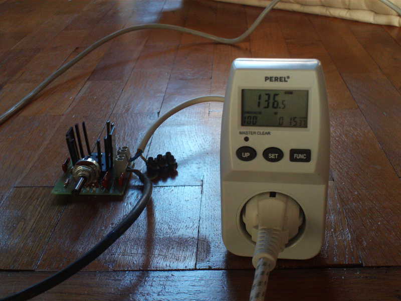

Bonjour à tous ,

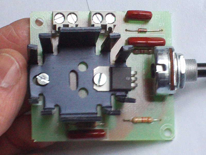

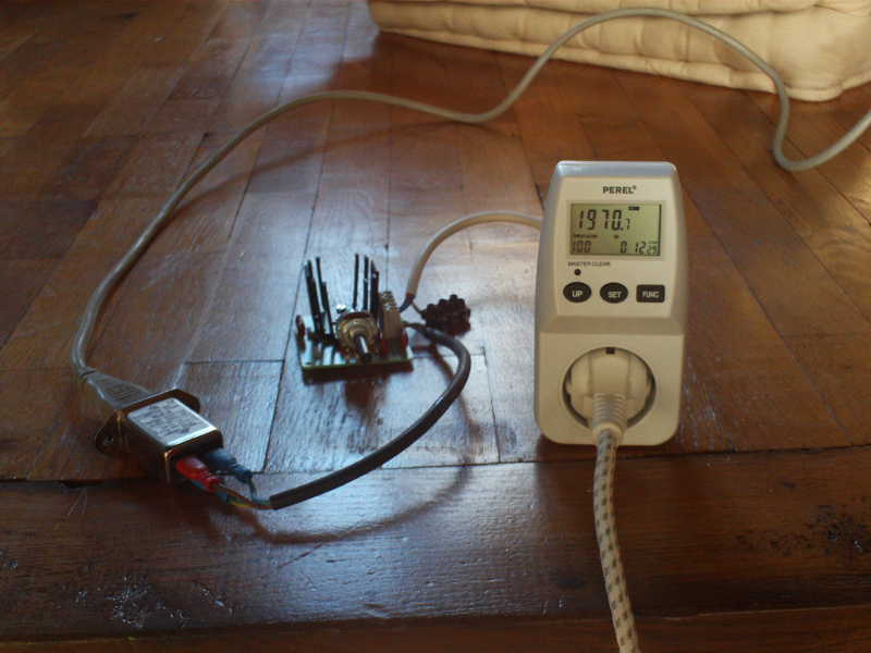

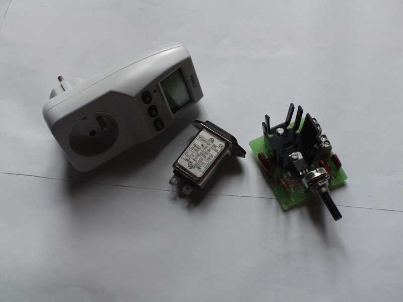

Dans le but d'éviter les pics de puissance demandés par les appareils électroménager à résistance , j'ai testé le gradateur sur le fer à repasser .
Quelques photos du matériel et du résultat .
Le composant au centre du CI , collé au radiateur , c'est , je pense , un triac à angle de phase . Sa référence est BTA16-600B .
Lors du fonctionnement on entend un petit grésillement , sans doute générateur de parasites , c'est pourquoi j'ai utilisé en amont un filtre .

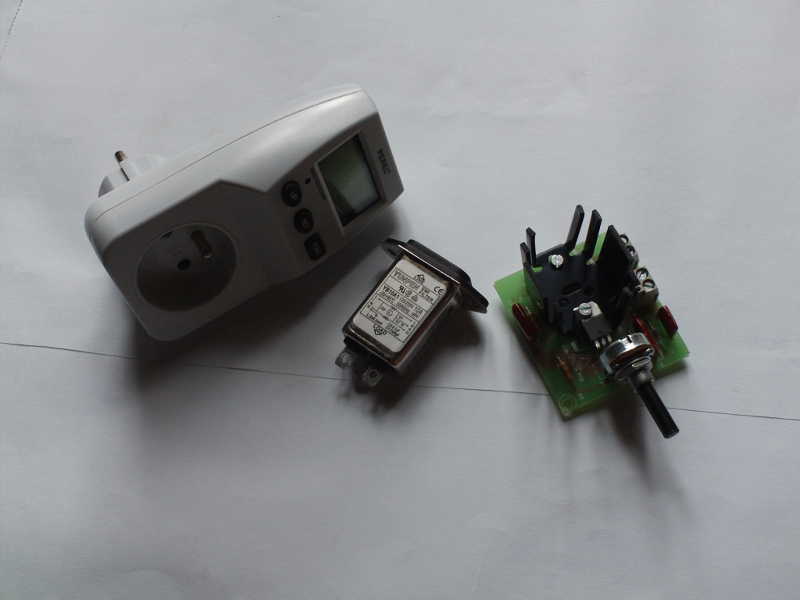

Modifié en dernier par looping le sam. févr. 08, 2014 18:36 pm, modifié 2 fois.
Super !
Je suppose que le petit élément sur la prise est le filtre. Il faudrait faire un test avec deux Wattmètres : un en amont et un en aval pour voir également la puissance perdue par le système et ceci pour plusieurs niveaux de puissance.
En effet, si on prend l'objectif final de la résistance électrique d'un chauffe-eau de disons 3 kW, si on a par exemple un surplus PV de 2,5 kW, il est peut-être plus intéressant de by passer ce système et d'envoyer les 3 kW plutôt que de limiter à 2,5 kW plus les pertes chauffes (et l'usure en conséquence). Je sais pas si je suis très clair

@Gerald, ton gradateur est très basique et tu ne pourras pas le commander avec un signal externe isolé.
Fais gaffe aussi, sur ta carte seul le BTA est isolé.

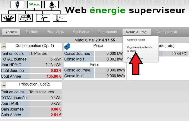

La dernière évolution du soft du WES vient de sortir , et elle permet l'activation des relais de la carte , ou même l'envoi d'un mail .
C'est encore tout frais , mais avec le petit tuto ci dessous , vous y verrez sans doute plus clair .

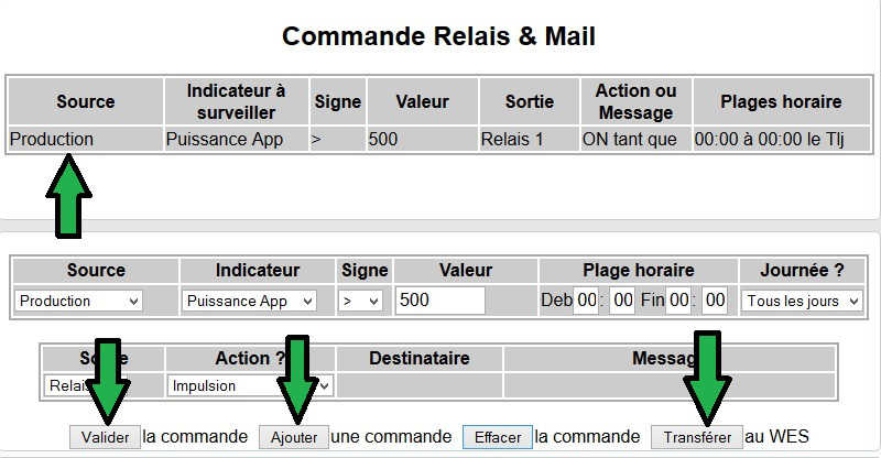

Exemple d'utilisation pour un déclenchement de consommateur :
Aller sur la page de paramétrage

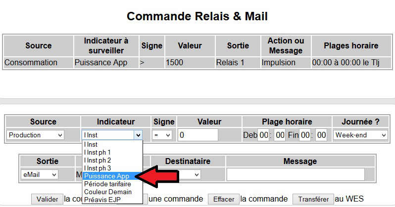

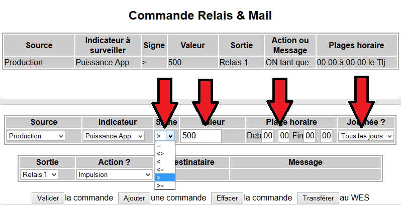

looping
- Messages : 370

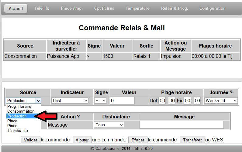

Ensuite il faut choisir les paramètres d'activation :
L'indicateur ( dans l'exemple , le compteur téléinfo de production )
la variable ( ici la puissance apparente envoyée par la téléinfo )
un comparateur ( supérieur , inférieur égal etc.. classique pour les programmeurs )
une valeur paramétrée ( j'ai pris arbitrairement 500 soit 500W )
Les plages d'activation , horaire et choix des jours

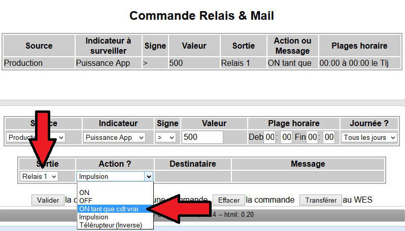

looping
- Messages : 370

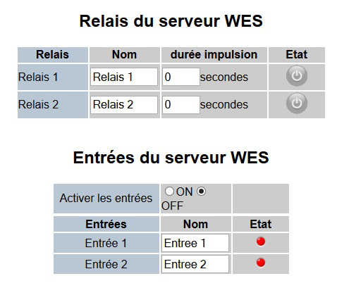

Une fois ces choix faits , vous pouvez choisir de déclencher l'envoi d'un mail , ou activer un des 2 relais .
L'activation des relais pourra se faire suivant plusieurs types :
Permanent ( on ) , par impulsions etc...
Vous pouvez maintenant ajouter cette ligne de commande et l'envoyer vers le WES .
En répétant plusieurs fois l'opération , on peut donc provoquer plusieurs actions , combinées ou non ( mail , relai etc... )
Pour vérifier l'état des relais , on peut se rendre sur la page dédiée , qui permet également de commander les relais en direct à partir du PC .

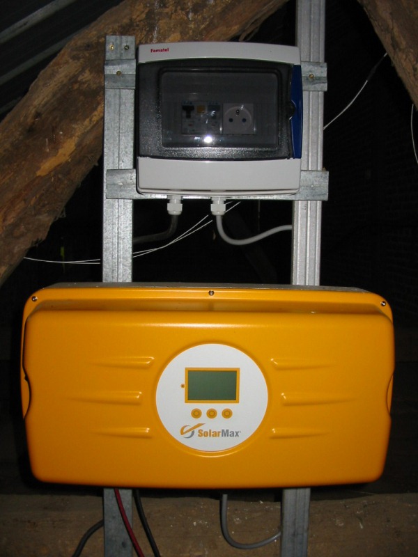

Bonjour à tous ,
J'ai fait évoluer mon installation photovoltaique et voici quelques résultats .
Tout d'abord j'ai mis en place l'onduleur et le boitier de protection AC .
Cet onduleur est un Solarmax 2000S , dont la tension de démarrage est relativement basse ( 100V ) comparé aux autres modèles . Cette particularité me permet de faire fonctionner l'installation avec seulement 3 panneaux de 250W ( il m'en restera 3 autres à poser soit 1500w au total) .
Economiquement , 1 seul onduleur était plus intéressant ( je l'ai acheté d'occasion , mais il était neuf ) . De plus , ce modèle a un écran d'affichage et enregistre un tas d'informations .

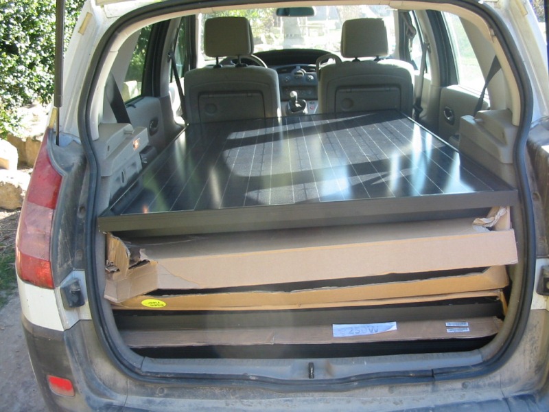

Pour les panneaux , le groupement d'achant n'ayant malheureusement pas aboutit , j'ai trouvé un fournisseur à Lille qui destockait .
Mes 6 panneaux sont des Amerisolar Black AS-5M 96 cellules .
Ce type de panneaux est presque introuvable aujourd'hui , pour la simple raison que le nombre élevé de cellules implique une plus haute tension en série ce qui n'est n'est pas toujours compatible avec la plage de tension des onduleurs .
Les panneaux ont une tension à vide de l'ordre de 60V pour 50V mppt .
Dans mon application c'est parfait . Compte tenu du courant Imax je peux utiliser du cable de section 4mm2 coté DC .
3 Panneaux en série = 180V à Vide et 150V mmpt
6 Panneaux en série = 360V à vide et 300V en mppt
Sur le marché du PV , les modèles 96 cellules ont été remplacés par des 72 , puis des 60 , et on trouve meme des 48 aujourd'hui .
Pas facile de faire le bon choix si on ne connais pas les caractéristqiues de l'onduleur ou du micro-onduleur .
Quant au format , par chance j'avais le bon véhicule pour aller les chercher .
C'est rentré au mm .

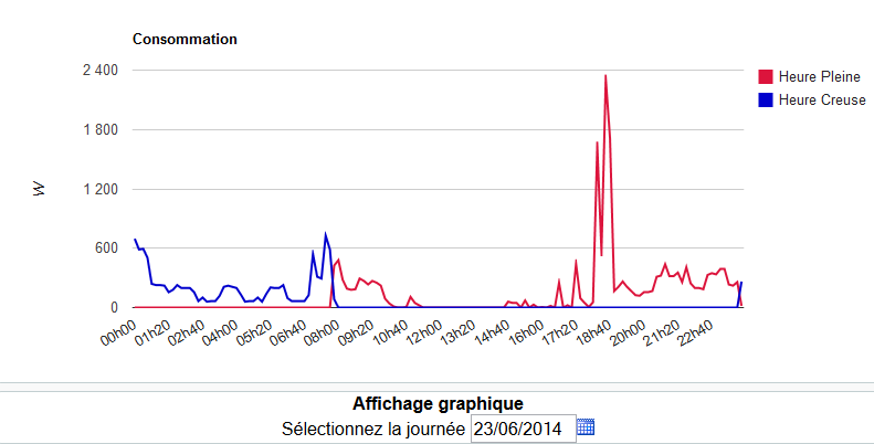

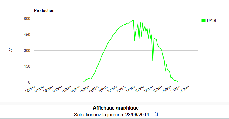

La consommation correspondante .
Visiblement , je n'ai pas tout consommé au meilleur moment de la journée .
En heures creuses ( courbe bleue ), c'est le fonctionnement du réfrigérateur qui crée les hausses cycliques de la demande . Le pic en rouge correspond à un cycle de lave linge ou lave vaisselle .
