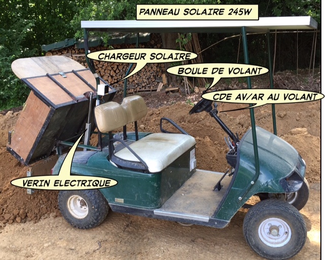

Je précise donc ci-dessous ce qui m’a donné l’idée du choix du stockage par batteries :
Je suis passionné par le « tuning » des petites voitures de golf ou golfettes que j’ai depuis plusieurs années transformé en brouettes de jardin devenues peu à peu entièrement autonomes en énergie :
Passage de 36 à 48V, benne à levage par vérin électrique, alimentation entièrement autonome par le biais d’un panneau solaire monté à la place du toit d’origine,etc.
J’utilise cette brouette de jardin depuis plus de quinze ans, et depuis quelques années j’ai même réalisé une deuxième brouette en secours de la première
De cette utilisation régulière j’en ai retenu les enseignements suivants :
- une batterie au plomb (à décharge lente et non pas une batterie de démarrage) doit être maintenue régulièrement chargée, ne pas être fortement chargée ou déchargée.
- Une batterie au plomb à niveau d’eau accessible est plus durable qu’une batterie au gel car cette dernière ne peut pas être regarnie en eau distillée.
- Leur durée de vie et leur nombre de cycles de charge et décharge sont fortement influencés par les conditions d’utilisation.
- La capacité d’une batterie est d’autant plus importante que son débit est faible
De plus, une brouette de jardin n’est pas ou peu utilisée en hiver, et c’est à cette période qu’il faut avoir le maximum de capacité de stockage pour la maison d’où une complémentarité intéressante.
En ce moment mes deux brouettes de jardin personnalisées à l’identique sont équipées de prises permettant de se raccorder en parallèle des batteries stationnaires.
Batteries mobiles et stationnaires ont pour le moment une capacité identique de 360 Ah chacunes (valeurs données pour une décharge de C/20 que je compte bien réduire).
Voici un petit aperçu du véhicule :

- Depuis peu le toit est devenu orientable afin de permettre en sortie extérieure une bonne recharge même l’hiver
- 4D97B17D-3D20-4A30-8ECC-94EACC1205D8.jpeg (804.23 Kio) Vu 6309 fois

En tout cas, le chat a l'air de bien apprécier la brouette électrique
Tu peux transporter jusqu'à quel charge ?
- Fidèle Castor
- Messages : 563
- Localisation : Yvelines Sud
Re: Mon installation de 42PV en autoconsommation totale
Un peu hors sujet mais c’est 400kg.
J’ai mis aussi des lames de suspension renforcées !

Ci-dessous la photo de l’installation sans les golfettes qui se raccordent normalement aux câbles que l’on voit au sol.
Comment évolue le courant consommé par mon poste de soudure quand je le mets en route et ensuite quand je commence à souder ( début de l’arc) et ensuite pendant le soudage, puis si la baguette colle, etc...
Et puis pour le démarrage direct ou sous variateur des moteurs triphasés, etc...
Ceci dit je vais sans doute avoir moins de problèmes de pics de consommation car je viens à l’instant de câbler tous mes onduleurs. Je n’en avais câblé que trois jusqu’à présent.
Maintenant c’est deux par phase soit en théorie une puissance disponible de 10kVA par phase.
Mon abonnement au réseau est de 3x6KW et sans la boite vert pomme.
Comme ça à l’air de fonctionner parfaitement, cela n’a pas été sans difficultés vu l’accessibilité des bêtes, je vais pouvoir ranger définitivement les câbles et fermer les goulottes.
A propos de l’accessibilité du câblage, je vais pouvoir donner quelques conseils à ceux qui voudront se lancer....
