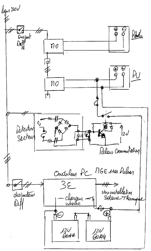

Voici un petit schéma de principe (désolé si ce schéma n'est pas top... :roll:
Donc, mes 2 panneaux et leurs 2 MO sont câblés normalement sur une prise de courant.
J'ai juste , à l'aide de 2 rallonges + connecteurs MC4 "repiquer" le continu d'un panneau pour :
En cas d'absence secteur
recharger mes batteries de l'onduleur de PC
Aussi en cas de surproduction photovoltaique, plutôt que d'injecter gratuitement, provoquer la charge des batteries même si le secteur est présent
Bref au moment d'essayer, au moment ou j'ai connecter la ligne + venant du PV sur le + batterie : petite étincelle et disjonction de la ligne alimentant l'onduleur pc.
L'onduleur n'a pas de mal et j'en suis rester là pour les essais et J'ai continué à travailler sur le tracker.
J'ai oublier de préciser que mon détecteur reseau est isolé de la cde du relai par un optocoupleur, donc pas de pb à ce niveau là.
En rédigeant ce post, je pense vérifier demain
sur l'onduleur si un pole de batterie est connecter à la terre par exemple
sur les MO un des 2 poles CC est reliés à qqes choses.
J'ai pourtant lu qqes part que le circuit batterie de l'onduleur PC etait flottant car pas de contrainte de normes.
Après je donne ma langue au chat....
Yann

je ne comprends pas très bien ton explication....
tu veux dire quoi???tu fais quoi?
tu coupes ? tu charge les batteries ? tu envois sur le réseau?
si tu as des stylos en couleur ce serait mieux pour le schéma....
mais petit rappel
dans un disjoncteur différentiel on compare l'intensité qui passe par la phase avec l'intensité qui repasse par le neutre....tu est d'accord?
alors refais ton schéma.
ou peut être ça t'aidera à comprendre ce qui se passe..
attention aussi avec ce genre d'onduleur...quand il démarre il se synchronise avec le réseau...si tu tourne avec tout seul il se dé-synchronise et quand tu repasses sur réseau il n'est plus en phase....et là ce n'est pas bon...c'est juste une piste...
a toi de chercher sur toutes ces pistes

[quote="yan24"]
Prendre le jus au vol sur 1 MO quant celui ci tourne ne doit pas être évident :roll:
doit y avoir des potentiels qui vont pas, le courant fait ce qu'il veux pas ce qu'on veux 8-)
J'avais essayé , dans le temps, de me bricoler une alimentation globale de différentes tensions continu en même temps sur un même transfo torique.
Le schéma était bon, la théorie aussi (du moins la mienne :roll: ) mais cela n'a jamais voulu fonctionner :sad:
Sinon comment détecte tu ta surproduction photovoltaïque ?
N 'y aurait il pas moyen de simplement commuter un chargeur classique 220v dans ces cas là.
Ce serait plus simple a mon avis
Franchement autant le fait de se prendre la tête pour éviter de temps en temps d'injecter dans le réseau me parait futile car cela ne te coute rien
autant ta "bidouille" pour charger en ABSENCE de secteur est intéressante.
Persévère

pb du Disjoncteur différentiel, Je ne pense pas que celui-ci à un Pb, c'est le + sensible qui a sauté sur ceux concernés.
Pour Gregorie92 heu, je vais reprendre le schéma avec Mr Paint s'il a des crayons de couleur. :cool:
Je n'ai pas eu le temps de vérifier mes appareils et de remettre tout ça a plat et vérifier que
l'onduleur PC (son chargeur interne) doit référencer la batterie à un pole genre neutre et le MO à un autre genre Terre (Peut être me gourrais-je??)
Merci de votre aide

En matière d'isolation galvanique, il y a flottant et moins flottant... Il suffit qu'il y ait un condensateur (souvent nécessaire entre la partie AC et la partie pour des questions de normes CE) et dans ce cas, relier 2 installation DC soit disant flottantes peut entraîner un courant de fuite trop fort pour un différentiel sensible.
Tu pourrais essayer de mettre la production (MO) et l'injection (Onduleur PC) derrière le même disjoncteur différentiel, et tu aurais probablement moins de soucis ?
Je trouve ce genre de branchement quand même assez risqué (pour le matos) si tu n'as pas les schéma interne des MO et de l'onduleur..
Tu pourrais utiliser éventuellement un relais 2RT (au lieu de ton relais) pour couper les 2 poles de ton panneau, et les relier alors aux 2 poles batteries. Un peu plus propre, mais à mon avis pas terrible la durée de vue du relais si tu coupes du courant continu un peu fort trop souvent..
Pierre
