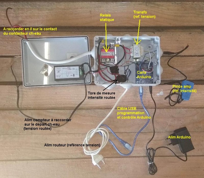

Pour ceux que ça intéresse, j'ai 2 routeurs PV à larguer.
Ils sont complets avec pince, alim et paramétrés.
Ils sont équipés d'un compteur d'énergie routée. Voir photos jointes.
Me contacter en MP pour avoir mon tel.
Belle journée. @ + MY
- Routeur fermé
- Routeur_PV_Turbiez(2).jpg (46.73 Kio) Vu 7972 fois
- Routeur ouvert
- Routeur_PV_Turbiez(1).jpg (80.32 Kio) Vu 7972 fois
- Compteur d'énergie
- PV_routeur_04b.JPG (35.7 Kio) Vu 7972 fois
Re: PV routeur low cost DIY
Précisions.
@ + MY
@ + MY
- Boitier ouvert avec indications des raccordements
- Routeur ouvert.jpg (128.43 Kio) Vu 7963 fois
