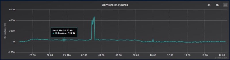

Re: PV routeur avec HA,Domoticz,jeedom et dimmer distant [V20230329]
avec les dernières versions (routeur + dimmer) poussées via le site, le résultat est impressionnant.
Je route sur un premier dimmer et déleste sur le second.
les limites en 0 et -100.
c'est très réactif et ça "colle" vraiment au zéro.
