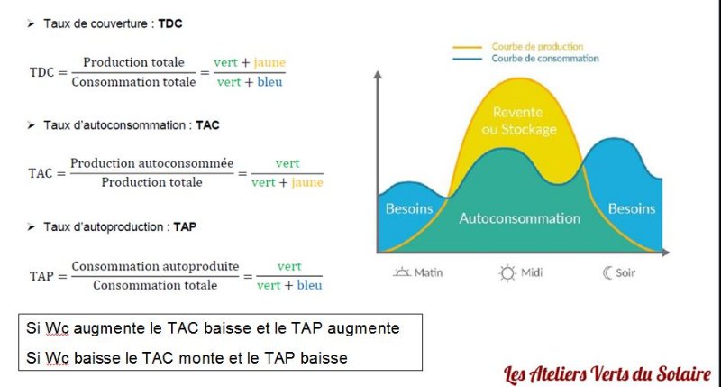

Bon pour que ce soit bien compris et comprendre que la production solaire n'entre pas directement dans la formule d'auto production mais plus exactement la partie de production réellement consommée ...
Voici un petit récapitulatif :
Le ballon est evidemment sur isolé.
Oui mais cela demande à réguler le ballon non pas par le thermostat de celui-ci mais encore par une régulation, bon ca ne m'interesse pas trop pour le moment.clyric a écrit : ↑dim. févr. 20, 2022 11:54 ampour le ballon, pour ne pas qu'il s'allume la nuit :

Le TAP est celui qui est calculé sur le site Enphase.
Ils appellent ça "indépendance énergétique"
