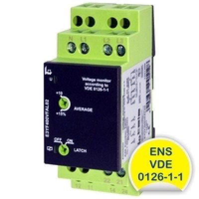

@ BJ36 : ton cas de double exposition est typiquement un de ceux où les micro-onduleurs sont clairement incontournables
reste à trouver un produit adapté à la puissance des panneaux avec la norme VDE

@ tof 47: oui comme celui-là
après il en faut par point d'injection mais le boitier en question doit bien avoir une puissance maxi donc il faut avoir le boitier qui correspond à la puissance mise en place et il n'y a pas trop de détails là-dessus, tu as trouvé le tien où? un lien ?
PV 3kW+ 1.365 autoconso, 6m² capteurs eau, 6m² capteurs air,DF DIY,puit,recup eau de pluie,2 aérothermie Daikin chauffage + 1 ECS 150L thermodynamique DIY, appoint chaudière gaz si Text<-10°C, survitrage plexiglass, Auris TS HSD
- rg500r
- Messages : 79
- Enregistré le : mer. oct. 19, 2011 15:57 pm
- Localisation : 69 regnie
3600W en triphasé soit 1200W par phase ça peut aller pour certains mais pas pour tous ou il faut en installer plusieurs
le prix est très correct en tous cas
dommage "indisponible"
mais typiquement le produit qu'il faut mettre avec des Enecsys 360 pour faire des couples par 2 panneaux
bonne pêche tof
bonne pêche tof
