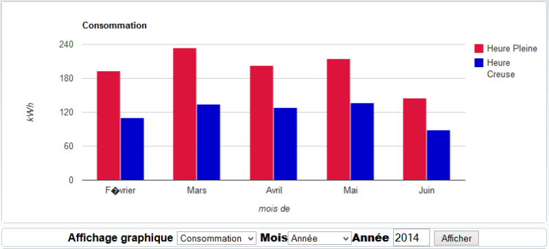

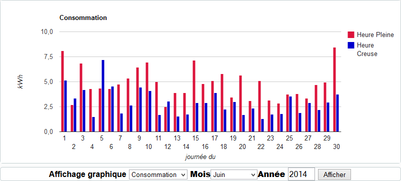

Les statistiques par jour et par mois .
On peut constater une baisse de la consommation globale ( HP + HC ) de l'ordre de 30% en Juin .

Bonjour ,
La baisse de ma consommation électrique en Juin est de l'ordre de 100 KWh , c'est un peu plus que ce qu'a produit le champ de panneaux PV pendant la meme période , sachant que j'ai injecté ( perdu ) sans doute 10 à 20% non consommé .
Cela s'explique car je suis également équipé d'un SSC solaire qui fait le préchauffage de l'ECS en été ( CESI ) mais qui ne me dispense pas de chauffer le ballon par la résistance électrique .
Le rendement du solaire thermique étant dégradé aux température élevées , le surplus PV vient compenser l'énergie manquante .

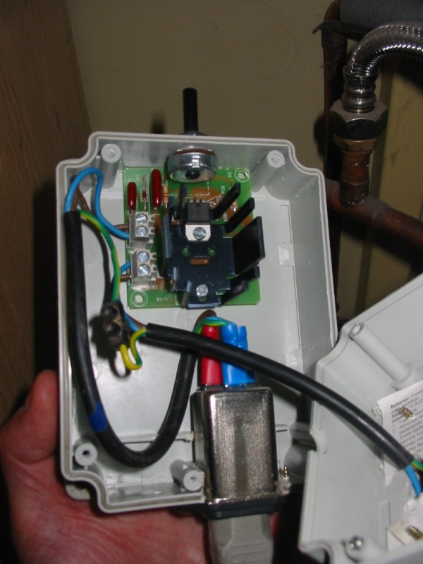

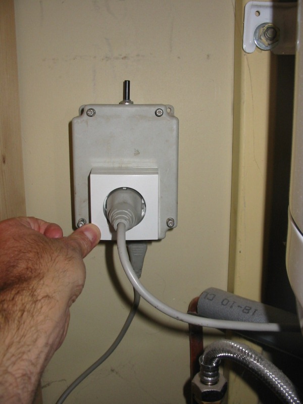

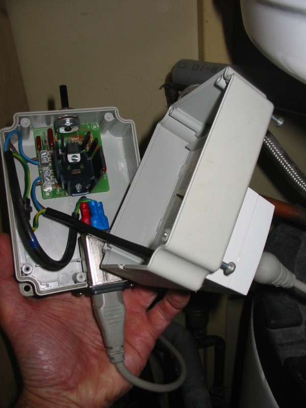

Sachant que le surplus de production PV aurait lieu la journée , sur une plage assez large , il me paraissait logique de pouvoir lisser la consommation du ballon électrique et non pas de faire fonctionner la résistance plein pot pendant seulement 2 heures .
L'utilisation d'un gradateur ( décrit plus haut dans ce sujet ) était donc mon objectif pour pouvoir moduler la puissance absorbée par la résistance .
Dans un premier temps , le réglage de la puissance est fait manuellement à l'aide du potentiomètre , dont la tige sort du boitier .
Voici quelques photos du montage .

Suite à l'utilisation de ce gradateur , j'ai fait plusieurs observations :
- La variation de puissance est réelle , avec un seuil bas de l'ordre de 120W , ce qui est correct pour l'usage que j'en fait .
- La dissipation de chaleur est très faible pour des puissance basses . Ca chauffe un peu pour 2KW , mais je ne pense pas que cela ferait fondre le plastique des fils et/ou du boitier , mais méfiance quand meme .
-Globalement , le rendement doit etre correct dans la plage 120w-400w
-Le comptage des KWh absorbé par la résistance est correct par la téléinfo ou Wattmètre ( ce dernier mesurant une tension et intensité plus faible ) .
Par contre :
-Lorsque le gradateur fonctionne , la mesure de puissance envoyée par la téléinfo est fausse . Il y a majoration de la valeur d'intensité mesurée .
Cela est sans doute liée à la technologie de l'ampèremetre utilisé dans le compteur , non compatible avec les phases hachées .
Lorsque je regarde la puissance indiquée directement sur l'afficheur du compteur , la valeur est bonne . Etrange tout de meme .
-Le wattmètre que j'utilisais pour ajuster la puissance fonctionnait correctement , mais il est tombé en panne au bout de quelques jours . Ses composants ont du mal supporter les parasites engendrés par le gradateur , d'autant plus que le filtre que j'avais ajouté ne protégeait peut-etre pas la sortie mais plutot l'alimentation . Le filtre est-il bien placé pour éviter les parasites dans la ligne ( coté tableau ) et/ou le coté consommateur ?
Pour l'instant , l'expérience est concluante .
Il faut maintenant automatiser le déclenchement de la résistance en mode puissance réduite/pleine puissance , en attendant que l'on puisse faire varier la puissance en proportionnel .
Il me reste une difficulté pour laquelle j'aurai besoin de vos conseils .
Comment expliquer à ma femme qu'il n'y a plus d'eau chaude parce que le soleil ne s'est pas montré pendant 2 jours et que je ne l'ai pas anticipé . :lol:
Gérald
