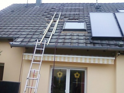

Salut à tous,
Avec l'aide de mon voisin Alain nous avons hissé les 2 capteurs en mode rappel avec une corde d'escalade.
Pour le moment, le micro onduleur n'est connecté qu'à un seul capteur.
Le temps de faire un jeu de câble et les deux capteurs seront en parallèle pour produire 215 W réinjecté sur le réseau.
Je rejoins l'avis d'Otitti , ici le soleil est modeste. L'idée de charger des batteries pour mes applications de loisir me trote aussi dans la tête.
En effet, le temps pour recharger des batterie n'est que limité, et le reste du temps on profite de l'autoconsommation. :-)
Il me reste encore à faire l'installation électrique avec un disjoncteur diff et mettre le cadre de fixation à la masse
