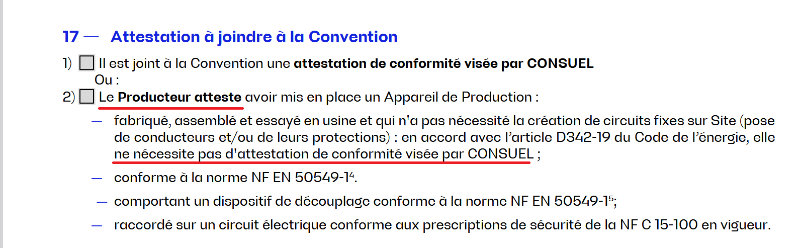

pourtant , voici ce que j'ai trouvé:
Direction Clients Territoires
Modèle de Convention d’AutoConsommation Sans Injection pour
une Installation de Production de puissance inférieure ou égale à
36 kVA raccordée au Réseau Public de Distribution géré par Enedis
attestation de conformité visée par CONSUEL, Ou bien Le Producteur atteste avoir mis en place un Appareil de Production selon fichier ci-joint
Je n'y comprends plus rien .
Merci de vos éclaircissements.

Le fichier joint dit bien ok, pas de consuel si tu ne change rien à ton installation électrique actuelle (pas de pose de fil, câble, protection style Interrupteur différentiel ou disjoncteur différentiel). Les seuls équipement où il n'y a pas besoin de ça, c'est des panneaux plug n play à brancher directement sur une prise électrique.JF89 a écrit : ↑sam. mai 31, 2025 14:55 pmBonjour,
Donc je rejoint Flen42 et LR83
