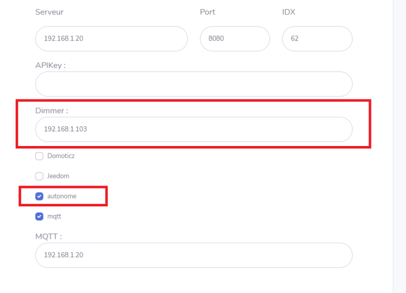

Re: PV routeur avec Domoticz et dimmer distant [V2.7]
Non, pas de besoin en particulier particulier concernant la sonde Dallas Ma question était par simple curiosité.
En revanche, je n'arrive pas a ce que mon module "pv routeur" commande mon module "Dimmer".
J'ai les 2 module sur le même réseau wifi. Dans un premier temps, je souhaite le faire fonctionner en autonome ( sans Jeedom )
J'ai donc une config.json du type:
"sending":true,"autonome":true,"dimmer":"192.168.1.145","dimmerlocal":false
Je m'attend a ce que le module "pv routeur" envoir une commande du type : 192.168.8.145/?POWER=50
J'ai tester le module "dimmer" avec cette commande et ca marche.
ai-je la bonne config?
Comment vérifier les trames envoyées par le module "pv routeur".
Merci pour votre aide.
MS
MS

- Messages : 3242
As-tu déjà utilisé un logiciel comme tcpdump (sous linux) ou Wireshark.
C'est un outil d'analyse de trames réseau, très pratique pour le cas qui t'intéresse.
Dans un premier temps, met dans ton pvrouteur à la place de l'adresse du dimmer, l'adresse de ton PC.
Tu lances wireshark en filtrant les requètes en provenance du pvrouteur.. et tu regardes s'il envoie des trucs.
Je n'ai pas le code de Cyril sous les yeux, mais la console série devrait pisser des trucs quand tu branches le wamos en USB sur ton pc.
- clyric
- Messages : 1730
- Localisation : morangis
lorsque tu lances le pv routeur, il faut que tu ailles sur sa page internet
et dans config t'as l'endroit pour le configurer ( sinon tu peux le faire dans le json ) ( "autonome":true,"dimmer":"192.168.1.103" par exemple )
pour la commande, il ne l'envoie que si il y a besoin .
après de mémoire pour des raisons de sécurité, je crois qu'il envoie une commande de puissance = 0.
si ça déconne, il faut aussi regarder si t'en en mode envoie ;)
au pire copie colle ton json, je regarde

Merci a tout les 2 pour votre aide.
Il se trouve que je suis un boulet...
je m'étais trompé d'adresse IP du module.
CA MARCHE!!!
