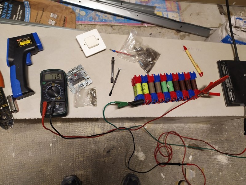

Salut à tous,
j'avais ça en tête depuis un moment de tester ce que ça donne de brancher des batteries sur un micro onduleur.
l'idée est que malgré le pv routeur, mon ECS arrive à T°max et donc du coup je laisse partir dans la nature des Watts. ( souvent dès 16h )
et donc l'idée est de charger un pack de batteries ( 18650 de récup ) pour faire tourner un micro onduleur ( M215 ) plus tard dans la soirée pour manger un peu de ma conso le soir quand le soleil est couché.
j'ai d'abord testé avec une batterie de type 7s2P ( 7 Serie 2 Parallèle ) donc environ 28v, le micro onduleur s'est mis en route mais la chute de tension était importante au niveau de la batterie.
puis testé en 8s2P et 9S2P et ça fonctionne bien mieux, plus de chute de tension juste une décharge constante des cellules et la conso au linky est passé de 400 à ~ 200W ( idem pour le pv routeur qui m'a fait un 400-100w )
demain, je testerais avec un pack 10S4P ( ~42v - environ 100W de capacité ) histoire de valider le fonctionnement. ( pack de batterie déjà monté, récupéré d'un vélo électrique )
l'avantage des 18650 est que ce sont des cellule li-ion facile à trouver, j'en récupère régulièrement dans des pack de batteries "mortes" où la plupart du temps, les cellules sont juste en sécurité basse ( 2.5v ) et donc les bms (battery management system ) sont incapables de les recharger.

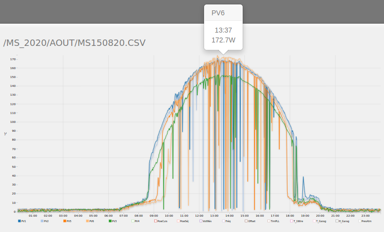

J'ai moi aussi des M215 (6, bientôt 8) et je me demande depuis quelques temps comment réagit leurs MPPT quand on branche des batteries en entrée.
Je fait des mesures de production depuis quelques semaines et le moins que l'on puisse dire c'est que c'est haché:
Les pics négatifs représentent les recherches de point de puissance maximum.
Souvent les micro-onduleurs court-circuitent l'entrée pour trouver l'intensité maxi du panneau puis la mettent en circuit ouvert pour la mesure de la tension maxi.
À voir comment ils peuvent se caler avec des batteries...

pour les M215, en fait ce que j'en ai vu c'est qu'il charge une capa : éteincelle au départ quand on branche puis plus rien pendant pas mal de temps, jusqu'a synchro réseau et le claque de mise en route.
pour le MPPT, effectivement, je pense qu'il met en CC si la tension est faible et proche de la tension de démarrage ( 16v de mémoire ) et donc va chercher au meilleur pour tirer un max de watt ( recherche du U*I max ) après dès qu'on arrive sur des tensions de 35-48V, il produit sans trop chercher.

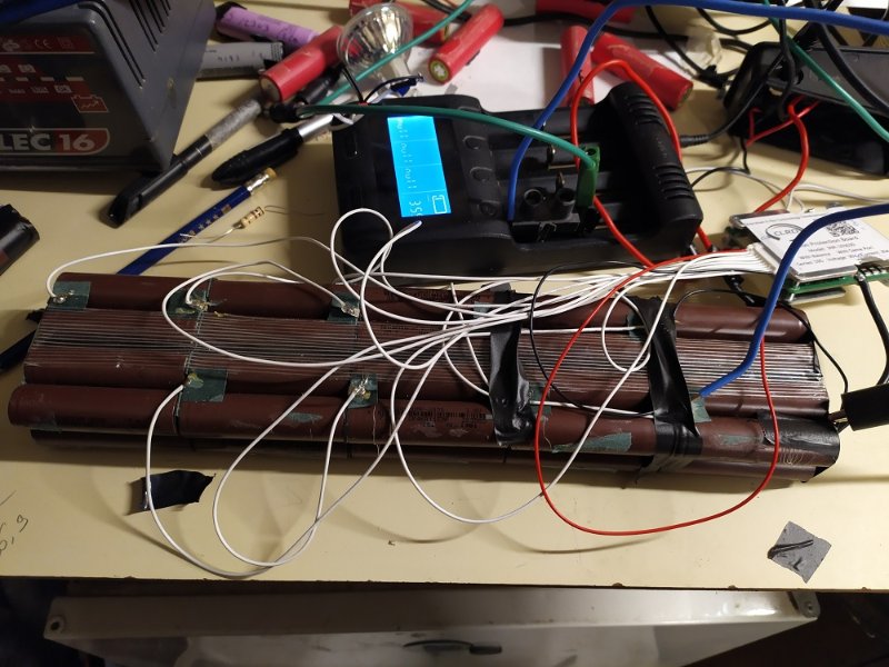

pour les batteries, j'ai utilisé un module de montage rapide pour les tests, et j'avais mis des fils fusible pour calibrer à 20A max, à 24V ça chauffait pas mal. ( fait un test sur 1 min. ) et les batteries sont monté sans aucun controle de BMS :marteau: , juste pour faire les tests de proof of concept. ( mais bon avec un fusible quand meme )
truc intéressant, c'est que les connecteurs M4 sont compatibles avec les fiches bananes male et femelles donc ça évite pas mal de création de câble et autre.

Patrick, je pense que c'est de la conso impulsionnelle, on charge les condos et on envoie sur le réseau jusqu'a P max ou ça tire un petit courant continuel. ( et dans le cas des panneaux, si il arrive pas à tout prendre et que la tension passe au dessus de 48V, ça se met en sécurité.

après c'est aussi pour ça que dans la batterie, certaines cellules sont relié entre elle par des fils fusibles et non des lames classiques, comme ça si courant trop fort, le pack de batterie se déconnecte de lui même
( un peu comme fait tesla pour séparer une batterie qui se met en CC ) elle coupe son fil et se retrouve off gride du pack.

appartée faite, je viens de passer la batterie de test à 10S2P donc 42V ( qui je rappel fait avec des cellules de récupération de la décheterie ou de l'informatique du ministère >> 0euros et recyclage )
et le MO consomme 7.7mA en veille ( non branché au réseau )
et 7.15 A lors qu'il est en route. soit ici 3.5A par cellules ce qui reste très raisonnables par rapport à ce que les vapoteurs peuvent leurs mettre dans la tête.
pour la 10S4P que j'ai en stock, ça ramène le courant à moins de 2A ce qui est clairement très soft.
il me reste plus qu'a charger correctement toute les cellules avant de tester en prod
après je verrais, surement un esp8266 avec un pont diviseur sur la batterie pour avoir la tension ( analogique ) ce qui permettra de couper le MO si la tension arrive à un certain seuil.
+ rajout d'une sonde de température pour éviter les emballement thermique ( ceci dit avec 2A par ligne, ça va pas être trop violent. ) + protection 5A en fil fusible par ligne au cas où...

ba en fait les batteries li-ion, et leurs usages c'est super intéressant, et t'en trouve partout. c'est assez simple à collecter. ( déchetterie, depot de pile ou service informatique ) et sur toute celle que j'ai collecté ( environ une 100ene )
il y en avait que 4 de HS ( par ma faute ) ...
