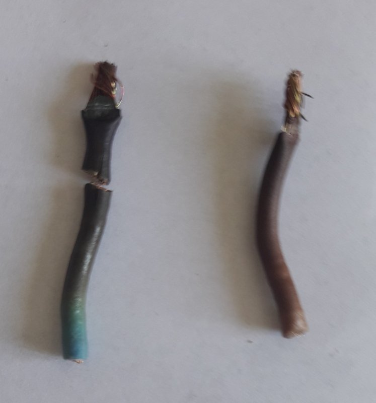

j'ai refais les connexions sortie onduleur.
la connexion du neutre serrée en partie sur l'isolant!!!
les bornes auto vont bien sur de la commande mais pas sur de la puissance.
merci Régismu de m'avoir accorder quelques minutes.

ça a réglé le problème ?
Re: Onduleur SB 3000TL20
Posté : jeu. juil. 22, 2021 12:55 pm
par dd
Jusqu'à présent aucune coupure
