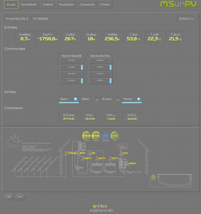

Le routeur dispose d’une interface WIFI permettant de superviser les entrées ( consommation, production, pourcentage de puissance envoyé aux appareils, etc.), les commandes, sorties et compteurs ainsi que visualiser l’installation complète :

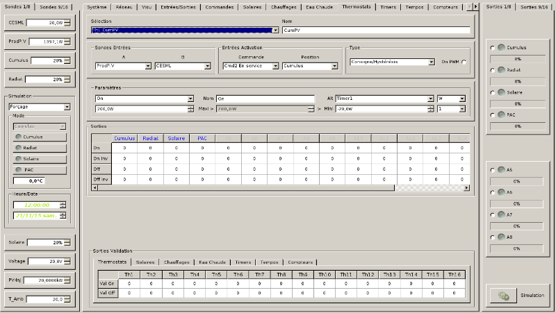

Une application MSApp permet également de modifier des paramètres.
Tout est configurable ( entrées, sorties, timers, consignes, temporisations, compteurs, routage, etc.)
Une opton « simulation » permet de verifier le fonctionnement d’une configuration ( sauf le routage )
