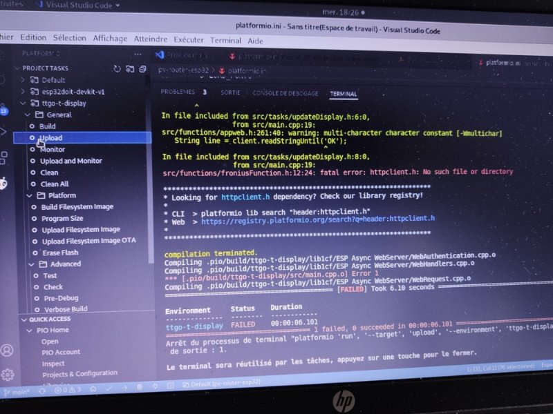

par clyric
je sais... t'es sous unix...
faut inverser les sens des / dans les includes
faut que je trouve un moyen pôur que ça le fasse automatiquement
edit: je vais corriger dans le code,
Windows le corrige automatiquement de son coté et ça fonctionne au format unix
edit: c'est corrigé,
fait un "git pull "
et c'est le code du pv routeur que t'as à vue de nez
remarque ... vu la qualité de l'image, j'ai peut être oublié de spécifier une librarie

Posté : mer. juin 08, 2022 19:43 pm
par Balajol
Re: Montage PV Routeur "Clyric" pour un nul
Posté : mer. juin 08, 2022 20:00 pm
par clyric
c'est déja mieux cette taille.
( un copier/coller aurait été pas mal nonplus )
il manque la librairie httpclient.h , c'est une librairie de base ESP32 donc du coup tu as surement pas déclaré les board présentes dans plateformio.ini ( ou elle s'est pas déclaré d'elle meme )
--> j'en ai pas parlé dans la doc.
