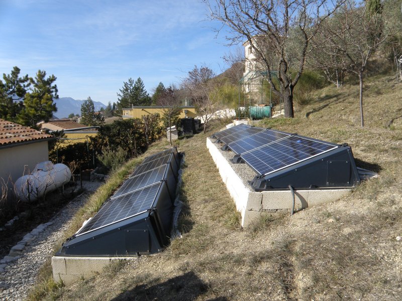

Cette fois je vous demande de l'aide pour modifier une installation photovoltaïque.
Elle est installée depuis Juillet 2019 et a une puissance de 2 KWc. Ce parc a été installé par un sous traitant d'EDF/ENR ... Si celle-ci fonctionne bien, on ne m'avait pas dit lors de la prise de Commande qu'un parc au sol ne bénéficiait pas de l'offre EDF/OA ! J'ai signé trop vite... :oops: mais le but n'était pas de revendre mais bien d'autoconsommer. ( je suis maintenant chez Enercoop ! )
J'envisage maintenant d'installer ces panneaux ( 8 ) sur un petit bâtiment que je dois construire et d'y ajouter 4 autres panneaux pour atteindre 3 KWc. (2 KWc c'est un peu juste pour moi ).
Ce projet je voudrais le mener seul afin de minimiser les coûts : le bâtiment pas de soucis, mais quelques questions m'interpellent :
J'ai actuellement 8 panneaux PW 2450F de 250 Watts de chez Photowatt et 8 micro onduleurs IQ7-60-2 250V MC4 .
Je ne vais pas retrouver les mêmes produits , mais d'autres certainement plus performants... et moins chers !
Que pensez vous de ce projet ?... Il y a aussi le coffret de commande extérieur... Y aura t'il aussi des modif. ? Je précise que je suis en triphasé dans ma résidence : (6 KW ).

met nous des photos de ton installation

Regismu : j'ai un Linky et une puissance de 6 KW , et je peux effectivement vendre mon surplus à Enercoop.... je devrais m'en soucier... je joins qq photos.
"J2c " : Je peux donc changer de marque de panneaux et de micro onduleurs ; en ce qui concerne les panneaux je voudrais en installer des plus performants car les miens ne le sont pas vraiment : par grand soleil, en ce moment, le midi, je dépasse rarement 1,4 / 1,5 KW ... je trouve que c'est peu ? qu'en pensez vous ?... Par contre que veut dire " équipés d'une passerelle " ?.....Quand au boitier je vais regarder ce qu'il y a dedans et vous mettre une photo pour que vous puissiez me guider.
Pour réduire les coûts je fais un "toit" en madrier bois (supporté par des poteaux métalliques ) sans tuiles ou bacs acier, et je pense faire chevaucher les panneaux de env. 2 cm de façon à ce que l'eau de pluie s'écoule de haut en bas ( ! ) sans trop de fuites (normalement sans fuite ) afin de récupérer cette eau qui se fait si rare. Quelqu'un a t'il déjà fait se genre d'installation ? Je ne vois pas de contre indication... Entre les cadres de capteurs je pense y coller sur une face un joint caoutchouc afin d'obtenir un serrage optimal. J'ai déjà dessiné toutes les fixations me reste à les réaliser...

je trouve que c'est honorable actuellement pour 2kWc installés, au vu de ton inclinaison. Le soleil est particulièrement bas.
suggestion : au cours des mois à venir, avec le soleil plus haut, guette les belles journées froides quand le soleil est au zénith. ça devrait te donner des valeurs plus rassurantes.

tontonlacellule0451, on est en plein hiver là !
Même avec du soleil, tu n'atteindras pas la puissance max du panneau à cette saison.
Je rejoins l'avis de domwood, ton résultat me semble très correct, et dépenser cher dans des panneaux "plus performants", t'apportera surtout des dépenses importantes VS un gain faible.
Comme tu as une installation enphase, tu dois avoir la passerelle envoy qui va avec. Je te suggère de rester chez enphase pour l'extension. ( avec des IQ7+ maintenant)

ben tout dépend de l'inclinaison. C'est sûr qu'avec des panneaux presque a plat ça ne fonctionne pas bien en cette saison :cry:
Perso j'ai des PV à 45° d'inclinaison. Hier j'ai produis jusqu’à 5100W pour 6000W de micro onduleurs installés :cool:
Donc si tu veux améliorer la performance de l'installation actuelle il vaudrait mieux revoir l'inclinaison.
Pour les panneaux supplémentaires tu peux effectivement les mettre sur un carport. Même pas la peine de les faire chevaucher il suffit de mettre un cordon de sika entre les cadre alu de chaque panneau pour faire l'étanchéité.
Par contre là aussi pense à mettre de l'inclinaison !

Clairement son inclinaison à 30° c'est pas favorable à la production hivernale.
Installer sur un carport sera également une bonne idée pour permettre un refroidissement des panneaux.. (des panneaux intégrés en toiture ou sur la toiture ont un rendement moins bon car ils chauffent plus).

carport oui, mais s'ils se retrouvent quasi à l'horizontale, c'est gâcher du productible. attention aussi à la stagnation d'eau en bas de cadre. par chez moi les panneaux se lavent uniquement avec la pluie.
