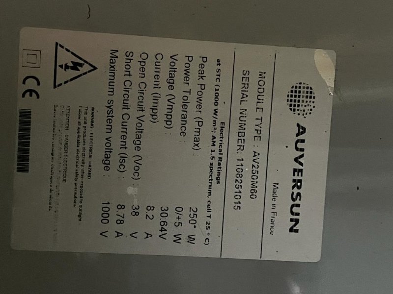

Je vous explique la situation
On vient d'acheter une maison sans raccordement possible au réseau électrique. On cherche donc des solutions pour correspondre à notre consommation électrique.
On nous a donné une dizaine de panneau solaire, nous voudrions en utiliser 2dans un 1er temps. (Je vous joins une photo de l'étiquette qui se trouve à l'arrière des panneaux) et dans l'avenir couplet avec une éolienne. J'aimerais savoir avec ce modèle ancien quel type d'onduleur serait adapté? Je mets les panneaux en série? Que fait il comme matériel en plus à part une batterie?
Merci poir votre réponse
Marie

si vous n'êtes pas raccordé au réseau, vous avez autant à faire un réseau en 12V DC.
Vous mettez vos modules, un régulateur de charge, un parc de batterie et un réseau avec quelques LED ... et un bout de frigo / glacière type camping en 12V pour mi-saison et été.
Mais avec 2 panneaux de 250Wc, vous n'allez pas vous éclairer pendant très longtemps les soirées d'hiver.

Ce qu'il vous manque entre les panneaux et les batteries, c'est un régulateur de charge.
Attention à avoir un réseau électrique en 12V... c'est que la section des câbles monte vite avec la puissance de l'appareil qui est en bout de ligne.

bah déjà jeter les modules Auversun ; il s'agit d'une série à problème avec une probabilité de prendre feu au niveau de la boite de jonction.
ensuite relire les premières réponses : un système en 12 ou 24 V est suffisant en autonome sans se compliquer avec de la récupe de matériel raccordé réseau
allez chercher sur les sites de vente en ligne de matériel pour site isolé , vous trouverez votre bonheur
