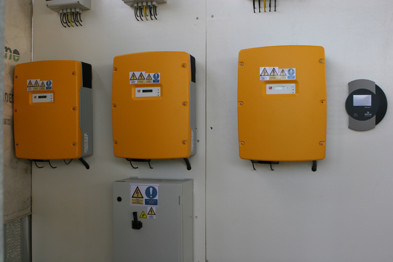

250 m2 de toiture plein sud 20° avec 34200 Wc
3 onduleurs pour un total de 33 KW AC
Construction cet été... pas de vacances
Mise en route espèré fin novembre 2010.
Quelques photos suivront suivant l'évolution du projet.
