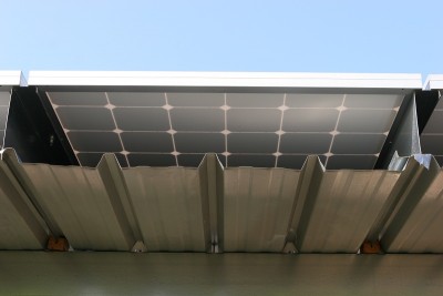

Eh bien mon intégration étant sur la base de 2009... j'ai en fait amélioré la solution bac acier de l'époque en réalisant quelques chose comme l'indique Ramses.
Les panne Z font 180 mm + l'onde du bac acier + la hauteur des cadres de module... cela m'autorise plus de 220 mm de hauteur sous module sur 1m de largeur.
L'effet cheminée est total sur l'ensemble du toit.
Maintenant ce qui m'intéresse c'est de récupérer le flux en haut de faitage
