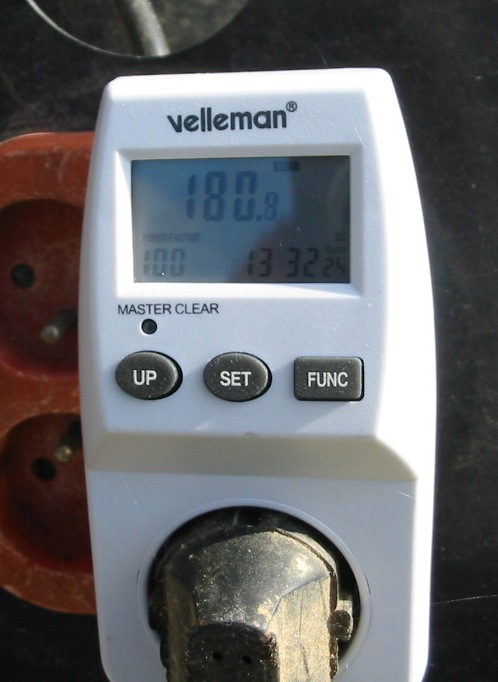

Après avoir reçu quelques demandes d'informations sur mon matériel récemment acquis , voici donc quelques photos :

Accessoirement , vous pouvez ajouter un Wattmètre qui vous indiquera en direct la puissance injectée et comptabilisera les KWh .

Au maximum d'ensoleillement de la journée , avec du matériel de qualité ( bon rendement ) j'ai obtenu un pic à 180W . J'ai même vu mon compteur indiquer 0 Watt pendant plusieurs minutes . Depuis mes premiers essais , l'automne est arrivé et la production s'est ...effondrée , tout comme le solaire thermique .
