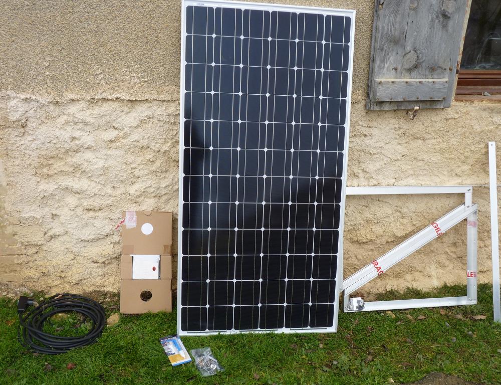

Je viens justement de recevoir le kit.
De gauche à droite, on y voit le câble de 10m (en standard, c'est 5m), la boîte en carton contient le micro-onduleur, puis le testeur de phase et le lot de vis pour mettre je sais pas où, puis le panneau, c'est du monocristallin, puis le support sol ou mur...
A+++
PS : prix, transport compris, 555 €. J'imagine que si une bande d'intéressés se manifestait, il pourrait y avoir réduction, même minime.
