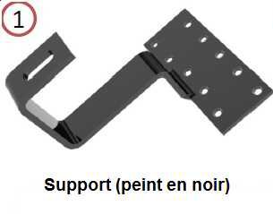

Jean-Matthieu STRICKER
Messages : 592
A la vue des photo du fournisseur de PV cela semble plus léger.
Comme dit les SD s'adaptent à mes tuiles sans pb.
support S.jpg (8.28 Kio) Vu 3941 fois
Jean-Matthieu
__________________________
Messages : 2655
bonjour a tous,
Jean-Matthieu, assure-toi qu'elles soient en inox, c'est important.
Si ta toiture est nickel et qu'il ne te faut rien "rattraper" comme niveau ou alignement, le modele que tu proposes est OK. Si ce n'est pas le cas, il existe un modele semblable mais en 3 parties boulonnees ensemble au travers de lumieres permettant du reglage. Le cout est different, mais quand c'est necessaire, il serait dommange de s'en passer.
Merci a Domwood pour ces photo parlantes car elles pourrons aider celui qui veut se lancer en DIY. Je propose d'ailleurs d'inviter ceux qui posent des pattes pour du thermique ou du PV de completer ton post avec qlq photos de leur montage; ca ne pourra qu'enrichir le sujet qui est peu traite dans les CR car souvent considere comme "secondaire".
Messages : 592
Tout à fait d'accord avec toi, mais dans le post de mon installation j'avais donné des précisions des fixations de SD :
- fixation tuiles S en acier peint
- rails en alu
- visserie en acier zingué
...un doux mélange corrosif ! :-x qui a le mérite de tenir !
J'ai prévu dans mon compte rendu toute une partie sur les fixations de mes capteurs avec une élévation à 60° pour un toit qui est à 45°. le CR est en cours de finalisation....
Modifié en dernier par Jean-Matthieu STRICKER le mer. juin 12, 2013 15:40 pm, modifié 1 fois.

LR83
Messages : 657
Localisation : 83
Message par LR83 »
[quote="Jean-Matthieu STRICKER"]A la vue des photo du fournisseur de PV cela semble plus léger.
Non, même résistance et c'est de l'acier inox (épaisseur 5 ou 6 mm) avec boulonnerie également en acier inox.
Typiquement, on trouve ce genre de produit chez Schletter, une référence des produits PV.
