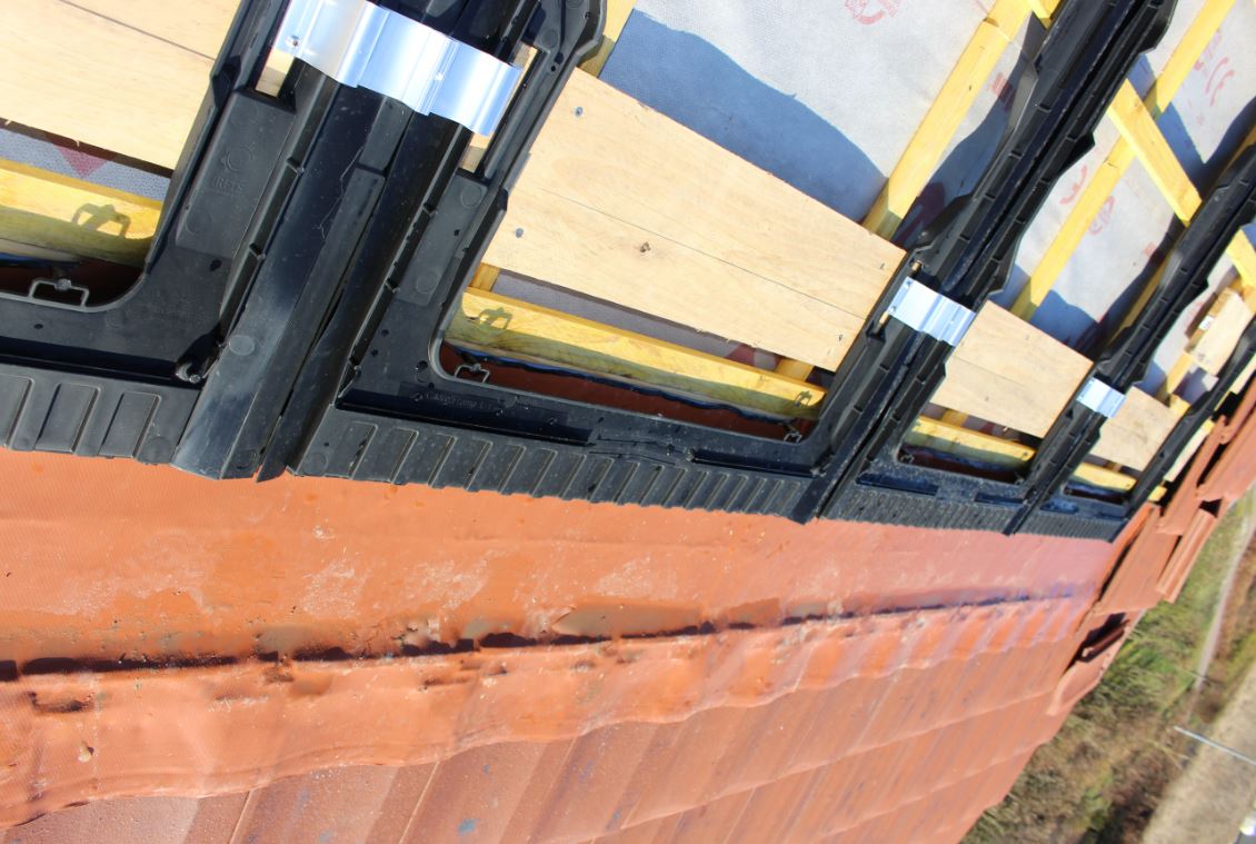

pour ta planche recouverte alu...intéressante... mais tu vas avoir une goutte d'eau qui par capillarité va aller dans la planche....? non???ou alors fait nous une photo de plus prêt et de face...
j'attends ta réaction avant de confectionner mes "larmiers " en tôle zinguée...
car nous aussi on est à l'égout...

Par contre pour le larmier j'ai remonté le papier goudron de 10 cm sous le contre plaqué jusqu'au dessus de la planche de rive pour que l'eau ne puisse pas remonter
Maintenant cela reste un essai j'ai fais avec ce que j'avais sous la main si je vois a la longue que le contre plaqué pourri je le remplacerai par une tôle qui sert pour faire les gouttière alu
je ne suis pas obligé de tomber les panneaux pour démonter le larmier

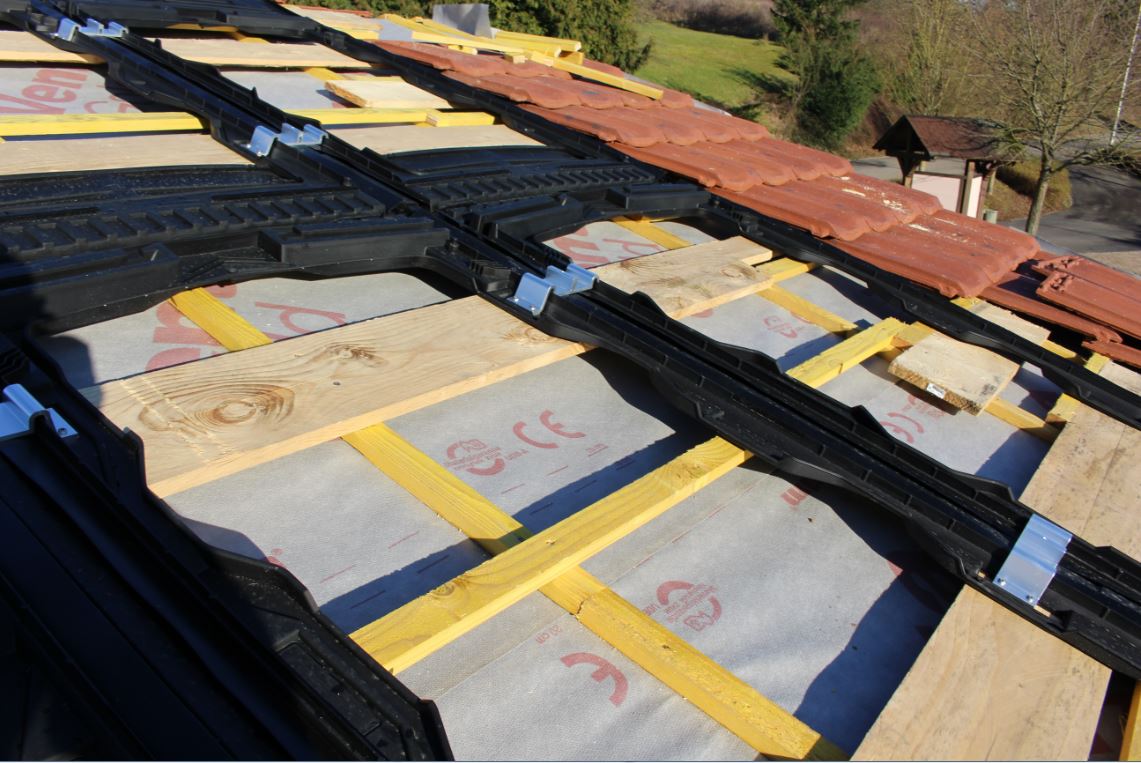

Pour ma part le garage avance bien la toiture est finie tuiles + easy roof, il ne me reste plus que les panneaux à poser.
J'ai enfin pu faire des photos en plein jour, je vais les préparer.

Salut par contre si tu utilise ce moyen de fixation pour la terre tu sera obligé de le monter sur une cornière ou de repercer les panneaux(attention moi je n'ai pas voulu repercer car j'ai peur de perdre la garanti)car autrement sa ne passe pas avec l'eassy roof voir post précedentpour la terre je vais prendre du fils 10mm² avec les vis : (50€)
http://noyer-thibault.oxatis.com/PBSCPr ... D=10126408
Quelques photos du branchement si ça peut aider
