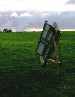

salut a tous, voila deux petites photos avant de faire un petit CR plus complet.
panneaux de 100w avec onduleur de 200w au norme securité Francaise.
tracker en direct sur deux cellule de recup avec petit moteur et engrenage sur tige fileté de 10mm.
donc aucune electronique.
production du matin au soir entre 85 a 100w.
c'est juste a titre d'info pour montrer qu'on peu faire des choses sympathique avec de la recup, et tout cela pour de l'autoconsommation.
donc fiabilité, simplicité, tranquillité, production, autoconsommation.
bises a tous.

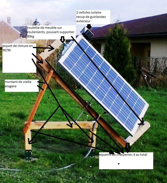

Intéressant.
Qu'as-tu utilisé comme type de bois, tu l'as traité ?
A+++
tigrou
Messages : 426
Message par tigrou »
salut, pour le bois, ce sont des morceaux deja traité pour piquet de jardin, ou cloture, je ne sais plus, donc deja prevu pour etre dehors, j'ai quand meme mis une couche de lasure, un vieux pot qui trainer au fond du garage.
je pense que cela dois etre du pin.
pour les deux montants qui servent a avoir l'inclinaison, c'est un montant de vielle etagere en pin, couper en deux, lasuré, et fixer avec des grosses vis.
a titre d'info, il y a pleins de bonnes idées sur ce lien,
pour les bricoleurs que nous sommes tous.

des photos vallent mieux que de long discours.
prochainement d'autre photos plus precise sur la motorisation et les branchements.

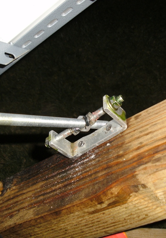

tigrou
Messages : 426

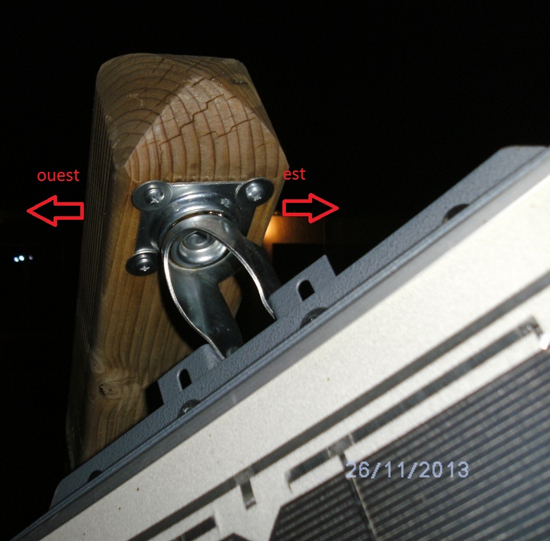

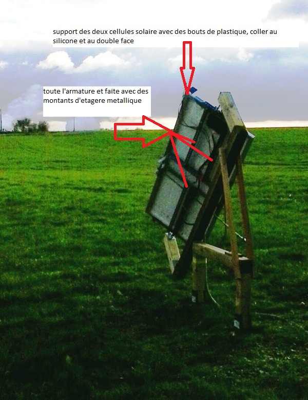

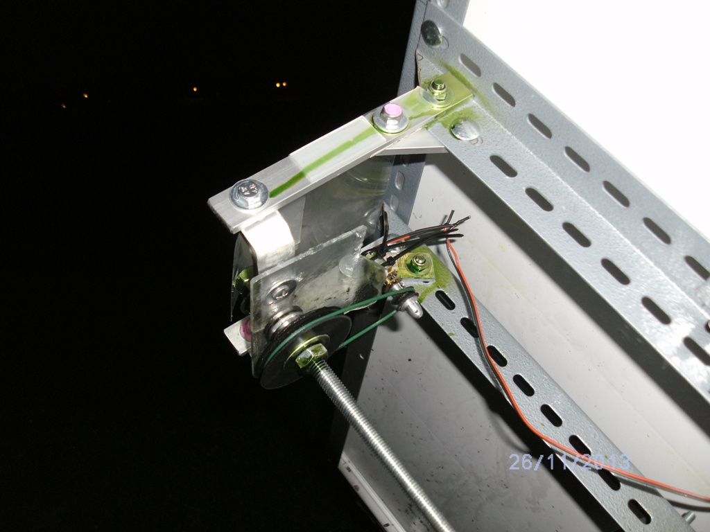

photos avec un peu plus de detail pour les bricoleurs.
tigrou
Messages : 426
et encore deux.

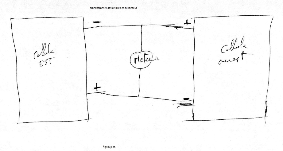

et une petite derniere photo pour ceux qui vont me demander le branchement.
