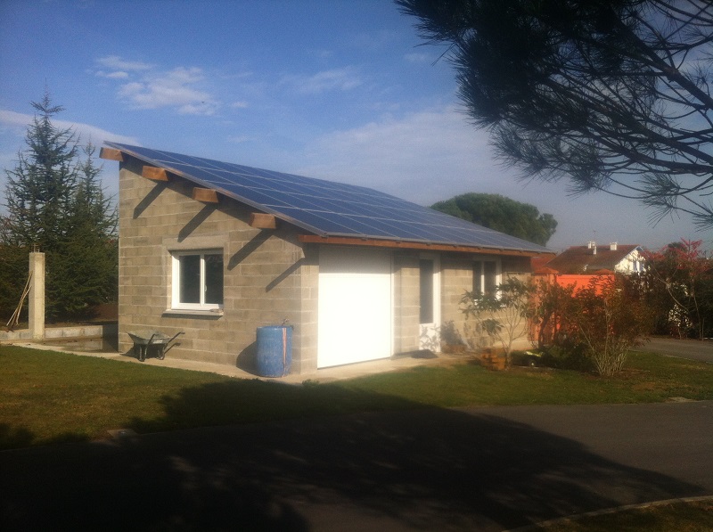

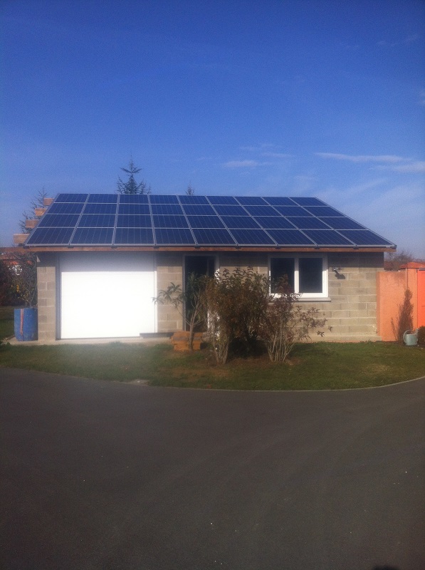

De retour après quelques mois sans poster ici, mais comme je l'avais dit, une opportunité pour un 9 kw de photovoltaïque s'est présentée à moi et m'a détourné (provisoirement) du solaire thermique
Donc voici quelques photos de mon installation photovoltaïque terminée, et raccordée il y a quelques jours seulement par ERDF.

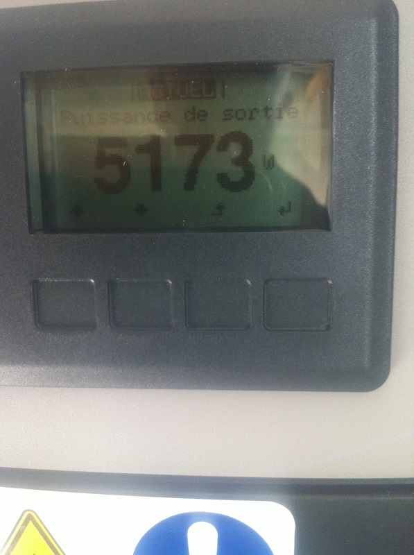

Par un temps variable à couvert, j'arrive à produire plus de 5000 wh, donc très content. :cool:
Il me reste à finir de monter l'arrière de mon bâtiment et à aménager l’intérieur (atelier de bricolage, atelier fer et atelier bois) donc encore quelques longues semaines avant de me replonger dans le solaire thermique. :-D
Mais cet aménagement va avoir un impact direct sur mon solaire thermique car en libérant de la place de mon atelier actuel situé au sous sol de la maison, je peux y installer mon ballon tampon qui sera au plus prés du départ de mon plancher chauffant.
Si j'ai juste une chose à dire: pas plus qu'une installation solaire thermique, une installation photovoltaïque ne doit pas faire peur.

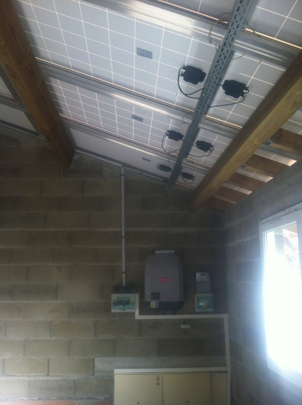

3 dernières photos...
A plus tard
le temps est couvert dehors pour ce premier jour de production, et pourtant ca produit déjà bien......

Messages : 2846
Bravo, c'est propre !

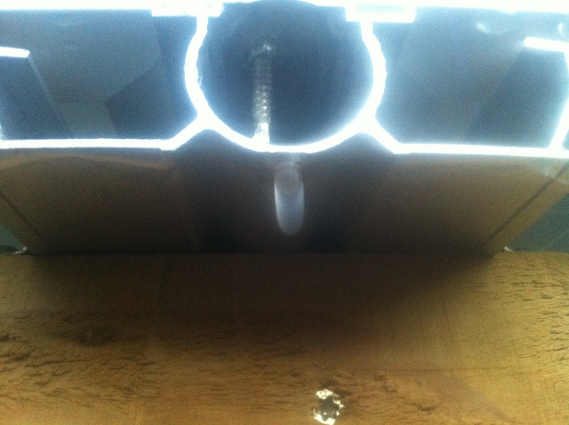

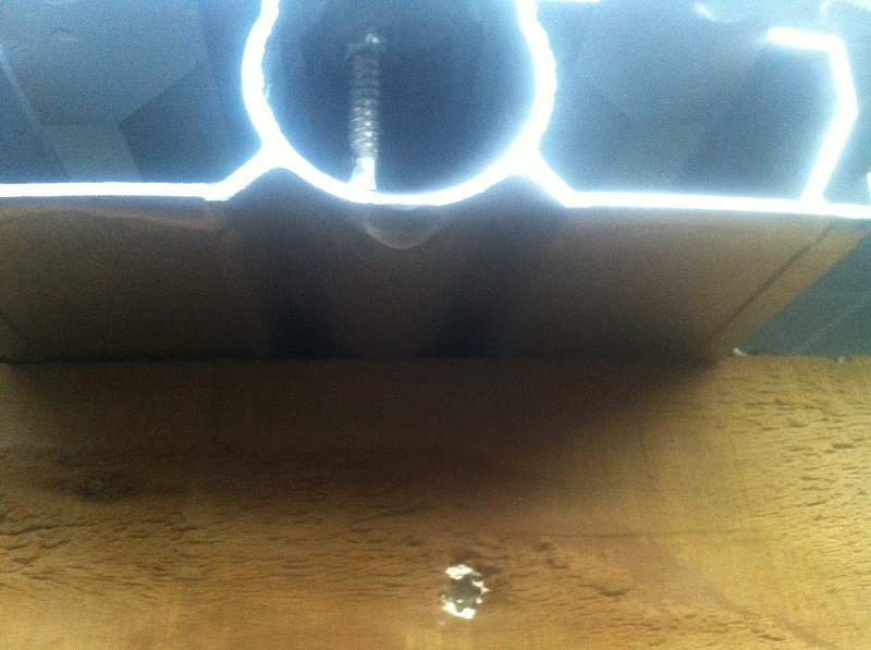

juste une petite question: comment assures tu l’étanchéité entre les panneaux?

En fait l'étanchéité entre les panneaux est assurée par un profilé alu robuste, qui tout en servant de support, sert aussi de gouttières.
Le profilé est en un seul morceau (barre de 6m à l'origine).
Il y a très dernièrement eu une très forte pluie d'ouest, et rien, pas une seule goutte à l'intérieur, c'est vraiment au point.
Je vous ferais une photo à l'occasion du profilé, vous comprendrez de suite.

le profil en question

Si je comprends bien ta question, dans le sens horizontal, les profiles sont comme on peut le voir sur une des photos précédentes prises depuis sous les panneaux
Et dessus les panneaux sont fixes avec une sorte de baguette recouvrante, elle même visée avec des vis autoforeuses sur le profile principal
J essaierai de faire des photos, car je n ai pas garde de chutes
C est un nouveau concept ( j ai cru comprendre) et en tout cas facile a poser
En une journée complète, armatures, panneaux et étanchéité pose

Tres tres belle installation et tres beau raisonnement/logique suivi
pourquoi pas d’écran sous toiture ?

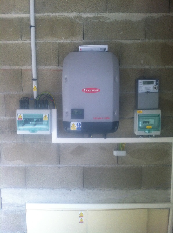

on peux avoir une photo des boitiers ouvert ?
tu as pense à relire à la terre le cadre de tes modules individuellement ?
il faut aussi penser qu'avec cette puissance tu es imposable sur les revenus du photovoltaïque

lejaune tes panneaux sont-ils suffisamment transparent pour te donner de la luminosité dans ton atelier?
Désolé pour la réponse tardive mais pas chez moi et donc réponse depuis l iPhone
Pour la transparence, dans la journée avec couverture nuageuse ça va, les deux fenêtres et la porte vitrée aide bien
S il fait beau dehors, la très bon éclairage
Maintenant s il pleut ou fin d après-midi en hiver, vaut mieux l éclairage....
il faut aussi penser qu'avec cette puissance tu es imposable sur les revenus du photovoltaïque[/quote]
Alors pas d écran sous toiture pour que les panneaux respirent mieux en été et chauffent moins. Mon pote m a dit avoir constaté qu'un panneau chaud prduit plus qu un brûlant. Et puis ça reste qu un atelier, donc investissement minimum.
Et oui pour les cadres, ils sont tous reliés à terre, terre spécialement faite pour eux lors de la construction du bâtiment
Et oui aussi pour l imposition, je vais avoir environ 1000 euros qui vont s ajouter à mon revenu imposable vu ma tranche
Enfin pour les photos, pas de soucis, des que je rentre
Bonne soirée
PS: il n a fait que pleuvoir aujourd'hui et pourtant les données transmises par satellite me donne une production de quasi 2 kwh, donc content

il est exact qu'une très bonne ventilation est préférable mais l’écran sou toiture HPV laisse respirer la maison et il est sensé récupéré les condensats /infiltrations éventuelles pour les évacuer plus bas 0
par contre c'est évident que si tu as des modules "transparents " .. pour avoir de la lumière :grin:
il faut aussi que tu connectes toutes les terres de ta maison ensemble

Pour la terre, tous les panneaux sont reliés à une terre spécialement construite pour l'occasion.
Elle est reliée aussi à celle principale de ma maison.
