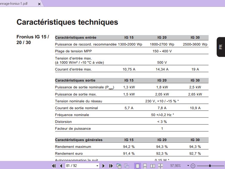

voici une capture d'écran d'une doc d'onduleurs fronius. vite fait on dirait des modèles de 1,5kW à 3kW.
tu peux constater les puissances recommandées et aussi les tensions d'entrée. pour obtenir les tensions d'entrée, on réalise des montages en série des capteurs. (je dégrossis un max pour ton cas).
avec deux capteurs tu auras grosse moto 2x30 volts soit 60 volts. donc tu n'es pas dans les clous.

bon, voici la capture en question, je laisse d'autres donner leur point de vue ou leurs solutions matérielles :-)
