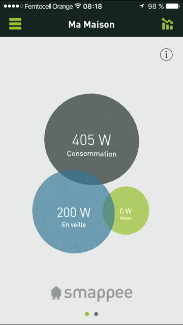

Je viens d'installer et je suis en train de tester un Smappee.
Pour ceux qui découvrent cet appareil, il s'agit d'un boîtier qui se connecte sur votre tableau d'arrivée électrique et sur votre ligne de production solaire au moyen de pinces ampèremétriques et qui communique en wifi avec votre box.
Pour visualiser les résultats, il suffit d'avoir un smartphone ou une tablette fonctionnant sous iOS ou Android sur lesquels sera téléchargée une application nommée Smappee.
Le tableau de bord général se présente ainsi :
Tableau de bord général
Super tableau de bord n'est-ce pas ?
Je peux aussi visualiser un historique de mes consommations, visualiser la consommation de chaque appareil ( en théorie) et leur cycle de fonctionnement, etc.
Donc en théorie c'est magnifique mais en pratique il y a quelques points qui pourraient être perfectibles.
Je souhaiterais par ailleurs échanger avec des personnes qui ont également testé cet appareil.
Enfin je veux bien ici essayer de vous dire en toute objectivité ce que je trouve de positif et négatif dans cette solution.

De mon côté je commence à déchanter sérieusement avec Smappee, beaucoup de possibilités mais peu de choses exploitées correctement ou très insuffisamment exploitées :
-Pas de reconnaissance des consommateurs triphasés, par exemple ma pompe à chaleur est reconnue comme 3 consommateurs monophasés :sad:
-L'intelligence de reconnaissance des consommateurs est en dessous de ce que l'on serait en mesure d'espérer. S'il y avait au moins une indication de la phase sur lequel se trouve le consommateur cela aiderait mais ce n'est pas indiqué :cry:
-Même les historiques de consommation sont tellement mal gradués qu'ils en deviennent illisibles :cry:
-Impossible de connaître la consommation par phase
Les commentaires que je leur ai envoyé sont restés sans réponse concrète ( du genre on soumet vos suggestions au service développement et puis plus rien), c'est là où je me rends compte de l'utilité d'un forum associé au site du fabricant (comme WES).
