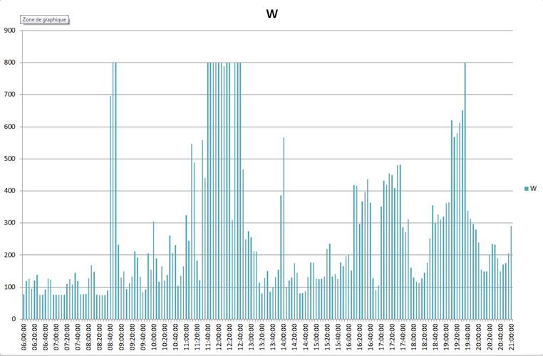

J'ai fait des mesures de consommation via un analyseur de réseau il y a quelque temps:
Analyse conso élec 31/03/2014
Il en ressort que mon bruit de fond tourne autour de 100W. Je pensai donc mettre un kit Mices 250Wc. Puis j'avais regardé pour peut-être 2 kits avec orientation Est/Ouest pour lisser tout ça, mais ça augmente singulièrement le coût avec une forte probabilité de surproduction.

Puis-je espérer un production de >100w quasiment toute l'année (hors jours de couverture nuageuse, évidemment) ?
