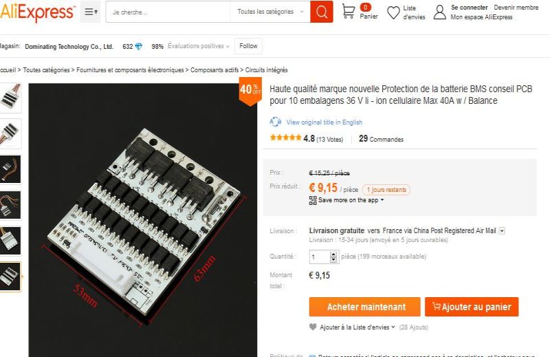

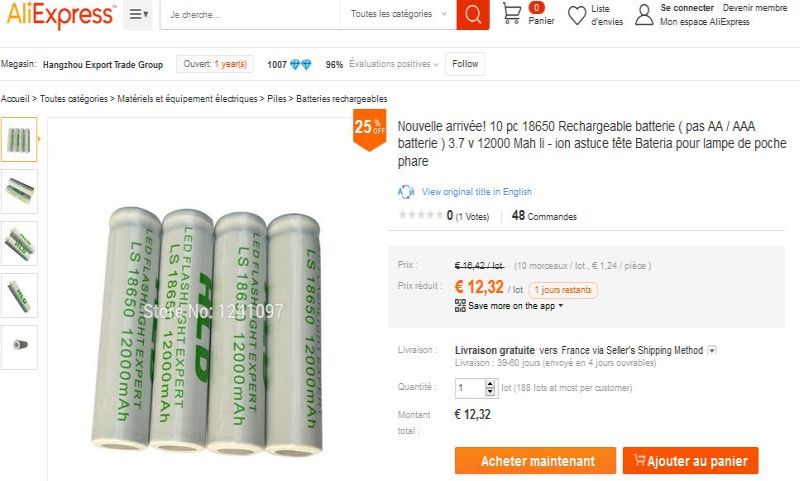

est ce une bonne idée ?
http://fr.aliexpress.com/item/10pc-High ... 380d44db1f
http://fr.aliexpress.com/item/High-Qual ... b26ae9c117

Je me demande si les batteries que tu as trouvées vont faire le boulot.
Dans son exposé, le gars parle de batteries refusées en qualité qui partent pour d'autres applications moins sévères en débit de courant, type flash light, comme précisé sur celles que l'on voit dans ton lien.

Je suis assez déçu, car on est loin de la capacité annoncée je penses, en prime des batteries sont arrivées mortes, d'autres se sont vidées rapidement à vue d'oeil quand j'ai mis sous tension...
C'est comme pour tout, il doit y avoir des qualités mais bon, un peu abusé.
Il faut que je me fasse un banc de test pour mesurer leur vraie capacité, mais vu l'écart qu'il y a entre certaines batteries, je sais pas si ce sera vraiment exploitable et utilisable, en tous cas, avec celles que j'ai prises.

Tout d'abord il faut savoir que Tesla utilise ces batteries dans ses voitures (des milliers de batteries assemblées !) c'est dire la fiabilité de ces batteries ..... à condition d'utiliser de la marque (PAnasonic par exemple) et qu'elles aient une capacité voisine de 1700 ou 2400 mAh. On est loin des 10000 annoncés par les Chinois ! Car avec une capacité comme ça , ça dure pas longtemps.
