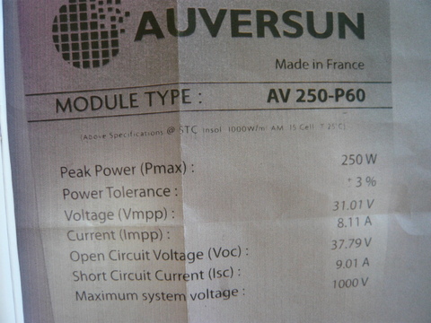

ci joint caractéristiques panneaux et onduleur

ben c'est ça : la tension des modules varie avec la température :
en gros le coeff est de - 0.45 % / °C
la tension théorique à 20 °C ( temp module ) est de 31.01 V soit 180 V les 6 en série
si les modules arrivent à 60 °C la tension n'est plus que de 160 V
autre parametre qui joue : la tolérance des caractéristiques le tri est de 3 % sur la puissance , mais il peut y avoir des surprises sur la variation de tension
autre parametre : un défaut de fabrication qui ferai que 1 module ne donnerai pas la tension : vérifier visuellement les soudures entre cellules : un point rouge ou noirci témoigne d'un petit arc et défaut de soudure
et comme a dit regismu : de toutes façon le dimensionnement à la base n'est pas bon : on ne choisi pas un onduleur en bas de sa plage de tension
edit : errata : on ne peut pas changer la plage basse sur cet onduleur

en fait, c'est pas qu'il est trop gros par rapport a tes panneaux, simplement que sa tension de "demarrage" est trop juste par rapport a la tension totale de tes panneaux (panneaux en serie) . Comme l'explique flen42, cette tension, pour un ensoleillemennt donne, est liee a la temperature du panneau ! Et comme cette tension diminue avec la temperature, quand il fait tropchaud, tu "flirtes" avec cette tension "minimum" de demarrage" de l'onduleur et "il te dit merde" :-x
Comme on te l'a conseille, je commencerais par controler la tension de chacun des panneaux ... sait-on jamais. Et s'il n'y a pas rien de ce cote-la, ajoute juste un panneau dans ton string pour "passer au-dessus" du seuil critique de tension. Ca reglera ton probleme et ca te fera qlqs Kwh en plus en fin d'annee :mrgreen:
