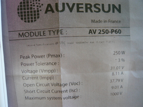

oui c'est de l’auto conso ,la tension de démarrage est de 150 v et en wait j'ai environ 160
jusqu a présent tout marché sans soucis ; je pense que cela vient des panneaux ,mais comment savoir??
encore ce matin j'ai bâché puis débâché 1/4 d heure plus tard et cela a démarré bizard non
ci joint caractéristiques panneaux et onduleur

ben c'est ça : la tension des modules varie avec la température :
en gros le coeff est de - 0.45 % / °C
la tension théorique à 20 °C ( temp module ) est de 31.01 V soit 180 V les 6 en série
si les modules arrivent à 60 °C la tension n'est plus que de 160 V
autre parametre qui joue : la tolérance des caractéristiques le tri est de 3 % sur la puissance , mais il peut y avoir des surprises sur la variation de tension
autre parametre : un défaut de fabrication qui ferai que 1 module ne donnerai pas la tension : vérifier visuellement les soudures entre cellules : un point rouge ou noirci témoigne d'un petit arc et défaut de soudure
et comme a dit regismu : de toutes façon le dimensionnement à la base n'est pas bon : on ne choisi pas un onduleur en bas de sa plage de tension
edit : errata : on ne peut pas changer la plage basse sur cet onduleur
