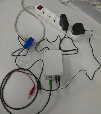

le banc d'essais une fois l'appareil terminé:

je viens de voir ton banc de test.
Une fois le tout terminé as tu prévu de nous prendre un peu par la main en nous donnant quelques points clé afin de tester son fonctionnement.
