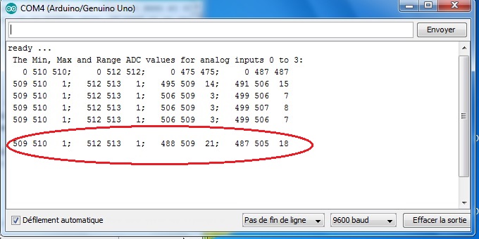

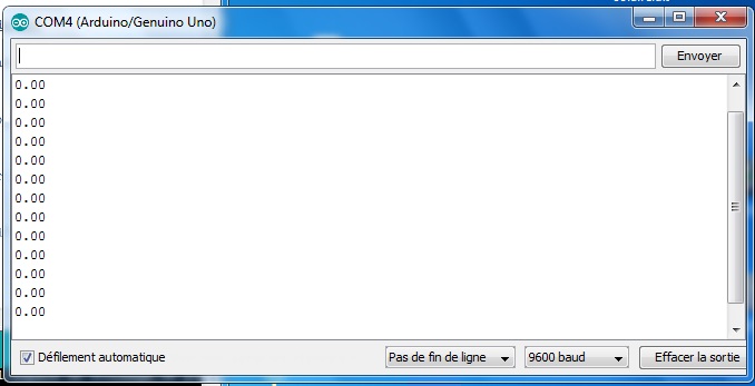

- fpyfu
- Messages : 809
Re: mise au point/retour d'expérience PV routeur
bonjour.
Je reviens vers vous pour partager ma mise au point de mon routeur.
La différence:
j'utilise le tuto routeur pour les nuls
ici
http://forum.apper-solaire.org/viewtopi ... =16&t=9480
par rapport aux premiers retour d'expérience avec le post routeur a bas prix
ici
http://forum.apper-solaire.org/viewtopi ... =16&t=9409
la différence qui me saute au yeux c'est le changement des résistances du pont diviseur de tension afin de réduire le bruit (deux messages au dessus.)
Par contre mon Ardruino n'est pas arrivé de chine, ni la plaque proto.
Je me suis fait prêter un Ardruino (velleman) et j'ai réalisé le câblage sur une plaque d'essaie. C'est la seule différence.
Petite note:
pour le prix, franchement je suis étonné tout ce que j'ai reçut est de bonne facture.
et l'idée des prises jack pour la pince amperemetrique et de la prise d'alimentation pour l'adaptateur AC/AC. C'est franchement pratique (pas encore reçut la BNC)
voila, LeBritich si tu peux me dire si mes mesures te conviennent et si c'est le cas je teste le routeur demain
le Uno et ma plaque proto
La différence:
ici
ici
Petite note:

- fpyfu
- Messages : 809
suite
et 512 et 513 différence 1 pour A1
suite
j'ai 509 et 510 différence 1 pour A0Dans un premier temps on ne bascule pas l’inter 230V de la multiprise. L’arduino est
uniquement alimenté (en 5V) par le port USB du PC et les valeurs de l’entrée tension et
l’entrée courant sont donc égale à 0.
On voit apparaitre des valeurs dans le moniteur série :
On doit lire des valeurs proches de 512 pour A0 at A1.
510 514 4 508 511 3
Sinon c’est qu’il y a un problème sur le pont diviseur de tension de la voie concernée (c’est
les 2 résistances 1Kohm)
la je suis un peu en dessous.Je n'avais pas la bonne résistance R2 j'ai mis un peu au dessusEnsuite on ferme l’inter 230V de la multiprise.
Sur A0 on lit toujours a peu près
510 514 4
Sur A1 on doit lire environ
110 912 802
Min max écart
- 01a.jpg (86.01 Kio) Vu 7128 fois
- fpyfu
- Messages : 809
suite
(quand je place plusieurs image, je n'arrive pas a les placer dans l'ordre.
Donc je fait en plusieurs fois
ce sera donc avec un spot de 500W
A0 augmente bien, mais valeur 40 a cause des 500W
je me suis fait interdire la bouilloire, le seche cheveux... Tous ce qui est reservé a madameOn branche un sèche cheveux ou une bouilloire électrique sur la multiprise.
Lorsque l’on met ce consommateur en route l’écart sur A0 doit devenir plus grand
Par ex pour une bouilloire de 2300W (cad 10A) on lit à peu près :
415 606 191
- 04a.jpg (88.83 Kio) Vu 7128 fois
Modifié en dernier par fpyfu le mer. janv. 03, 2018 10:40 am, modifié 1 fois.
- fpyfu
- Messages : 809
suite (encore!!)
Maintenant on va flasher le code final (merci Robin) dans l’arduino :
On ferme la fenêtre du moniteur série
On efface tout ce qu’il y a dans la fenêtre de l’IDE.
On copie-colle le code ci-dessous.
On ouvre le moniteur série : On enregistre tout ça sur le PC sous le nom «
Mk2_PV_phaseAngle_APPER.ino » par exemple
On téléverse tout ça dans l’arduino.
On ouvre le moniteur série.
On ferme l’inter de la multiprise.
Dans le moniteur série il doit s’afficher une colonne de zéro ; ou des valeurs très faible.
- 05.jpg (42.61 Kio) Vu 7125 fois
